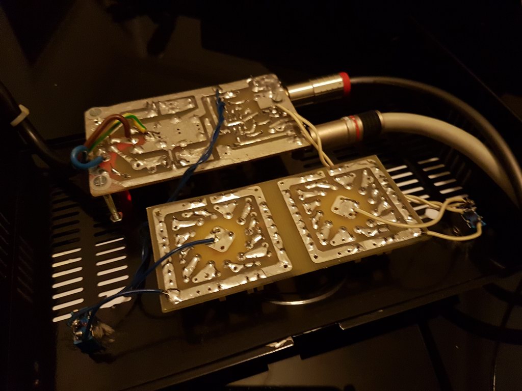

J'ai enfin fait mon premier essai de ce petit égaliseur de courbe pour 78trs.
Ça fonctionne bien ! :genial:
Maintenant faut que je me renseigne pour identifier la courbe adéquate adaptée à tel ou autre 78trs. C'est un peu la jungle. :whistle:
Faut aussi que je mette tout ça dans des boitiers propres (alim et égaliseur), là ce n'est pas folichon.

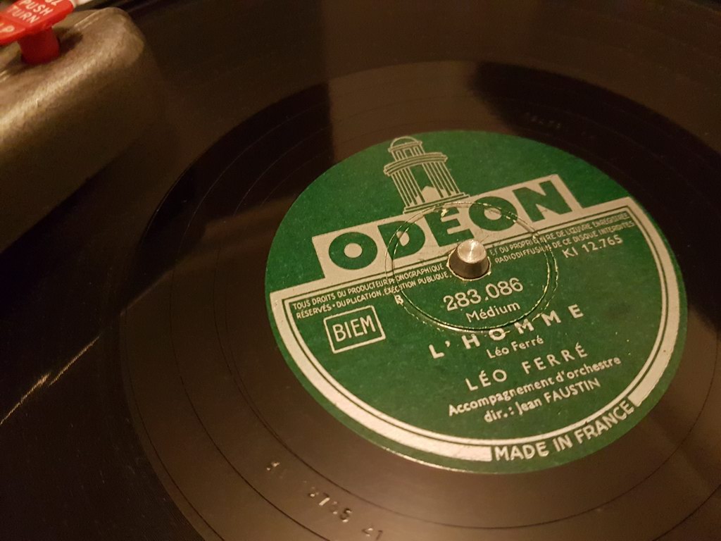

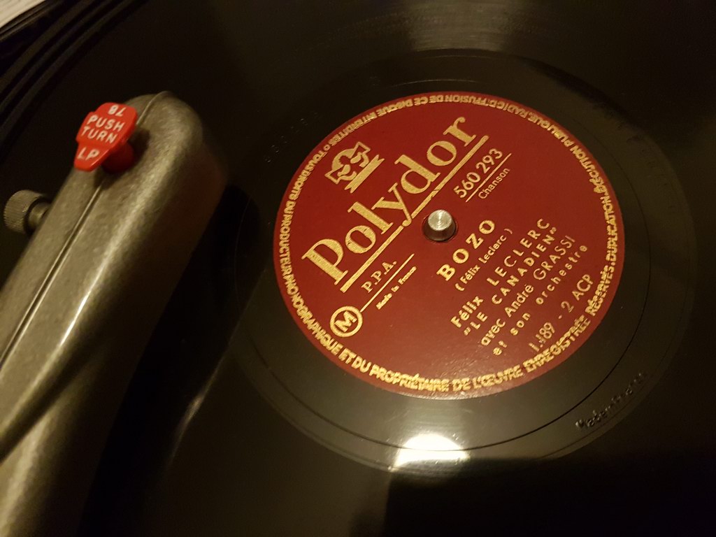

J'ai mis quelques disques en réglant les bonnes courbes.
Ça fonctionne vraiment bien alors que je n'ai mis que du polypro tout venant pour l'instant.
Cellule utilisée : General Electric VRII avec pointe 3mil, noname.
Voici quelques mauvaises photos de l'installation sous le capot de récup.
