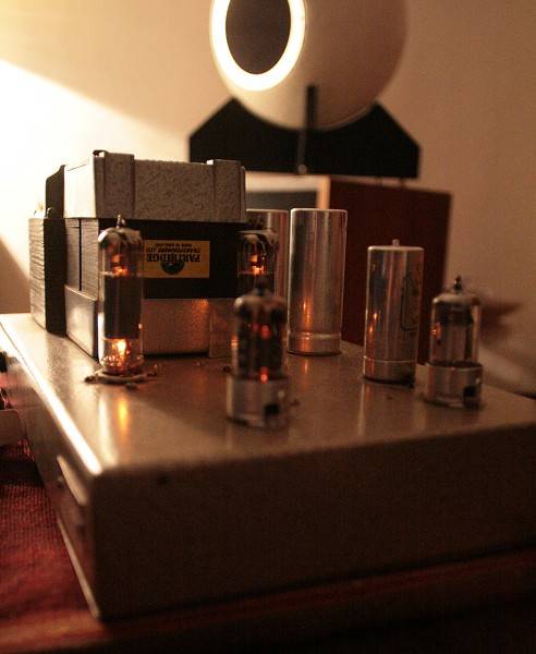

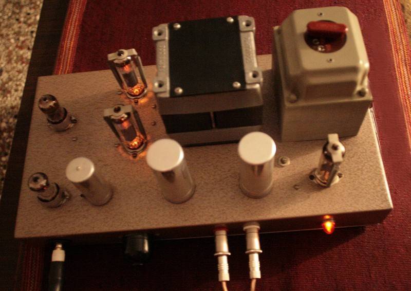

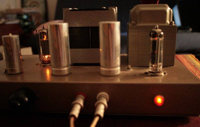

Allez des tit'photos pour immortaliser le moment.
Cela fait quelques heures que j'écoute. Ça me plait beaucoup beaucoup. :casque:
J'ai écouté le concert sur Inter, superbe prise de son. Sheller en solitaire tourne en ce moment.
Niveau température je crois que mon vieux portable Acer chauffe davantage. :mrgreen: Le transfo d'alime doit être à 40°C environ, le reste est à peine tiède.
