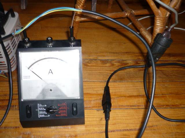

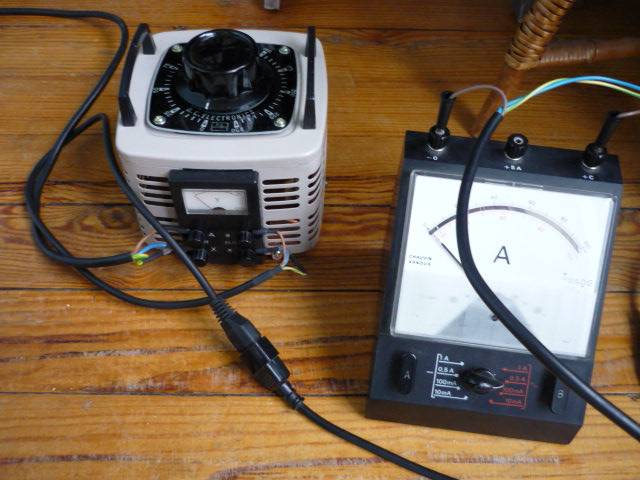

Donc les photos du montage: en haut à droite la prise grise de l'ampli branchée sur une rallonge qui part sur l'ampéremètre puis l'ampéremètre part sur la façade du variac puis le variac est branché sur le secteur.
J'espère que les photos aideront mon aide de redémarrage à y voir plus clair ;)

Malgré le coup de fil et l'aide toute particulière de Jean (encore merci), das Telefunken a joué les divas capricieuses et n'a pas voulu faire frémir l'aiguille de l'ampèremètre. Cela ne vient pas de l'install variac, qui a pu faire fonctionner un autre ampli.
