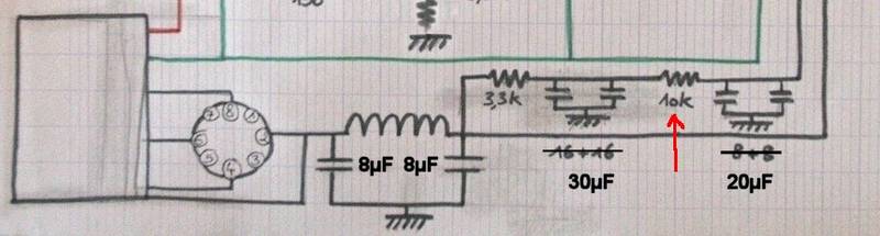

Bonsoir à tous,
J'ai aujourd'hui changé les condos d'alime du deuxième bloc.
Au cours du changement j'ai pu voir qu'une résistance reliant les derniers condos (pas ceux autour de la self) avait largement dérivé.
10k -> 16kohms
Elles sera changée mais j'ai deux questions.
Pour être un peu moins bête j'aimerais savoir ce que cette dérive peut avoir pour conséquence. Voir le bout de schéma pour localiser son emplacement dans le circuit (les double condos ont été changés pour des simples).
Autre chose, c'est une carbone à l'aspect on ne peut plus classique. Est-ce que, à votre avis, cela a de grandes chances d'être une 1/4 de W. J'ai commandé des 0,6W pour être sûr de mon coup (des métal). Je mettrai une photo s'il y a besoin.
Merci.
10k -> 16kohms
Merci.

Re: Hortson Blocs mono 30W 6L6GC
c'est un résistance abaisseuse de tension, donc plus elle est élevée plus elle abaisse. elle est connectée a G2, je suis pas assez calé en tube pour dire les effet réel, mais je crois que ça baisse le débit en sortie si cette tension baisse, je suis pas trop sur.
bon ce qui est sur c'est que ça vaut la peine de mettre de la qualité a cet endroit, de la qualité dans le sens robustesse, elle sera traversée en permanence par un courant, donc dissipera de toutes façon une certaine puissance.
Salut :helloman:
Merci pour ta réponse. J'ai pris des "résistance couche métal 10K 0,6W 1% Philips MRS25".
http://www.datasheetarchive.com/Indexer ... 02434.html
Je ne sais pas ce qu'on peut entendre par "qualité" pour une résistance.
Pour ce qui est de la puissance. Est-ce que 0,6W te parait suffisant pour la haute tension qui la traverse ?
Par qualité je pense que l'on peut la qualifier comme telle lorsqu'elle est la moins bruyante et la plus précise possible.
La haute tension est une chose, le courant en est une autre. Si tu veux savoir si elle est bien dimensionnée il te faut mesurer le courant qui passe à travers de celle déjà montée.
Ok merci. Sur la datasheet je vois 350V en tension max. AU vu du schéma, il y a pas loin de 500V à cette endroit. Ça n'ira pas...
J'ai trouvé cela, ça devrait convenir :
http://www.vishay.com/docs/28768/mbsmavg6.pdf
Il y a celles là chez ED
http://www.electronique-diffusion.fr/pr ... s_id=27839
5% de précision, on peut trouver mieux je pense, mais 750V.
La Vishay, oui pourquoi pas. 500V en tension max, si tu dis avoir 500V dans le circuit ca te laisse pas beaucoup de marge non?
