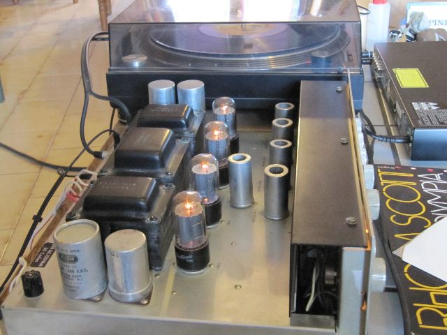

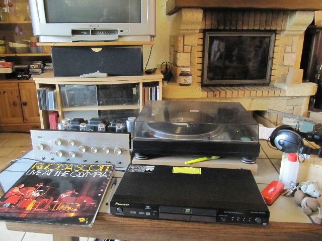

Merci fayaman37 pour ces réponses.
J'en profite pour insérer quelques photos (ce que je n'avais pas réussi la fois précédante).
Instalation provisoire en attente de fabrication d'un meuble plus adéquat à tous ce jolie monde.
