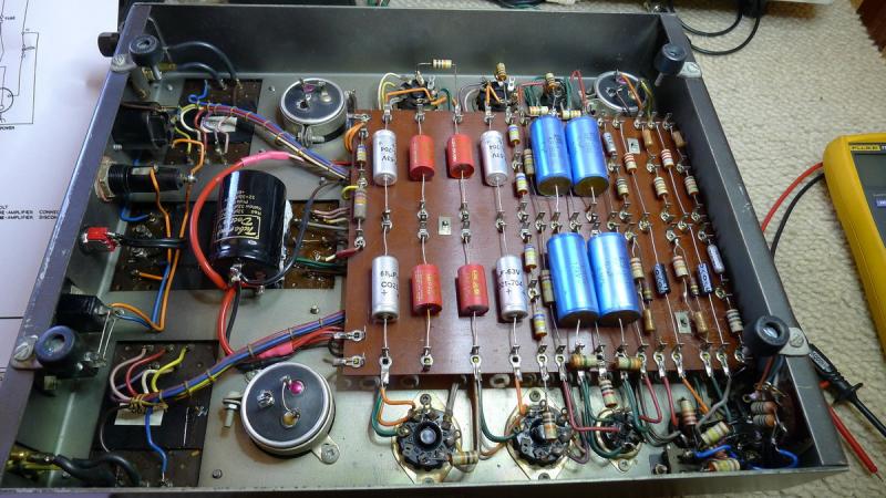

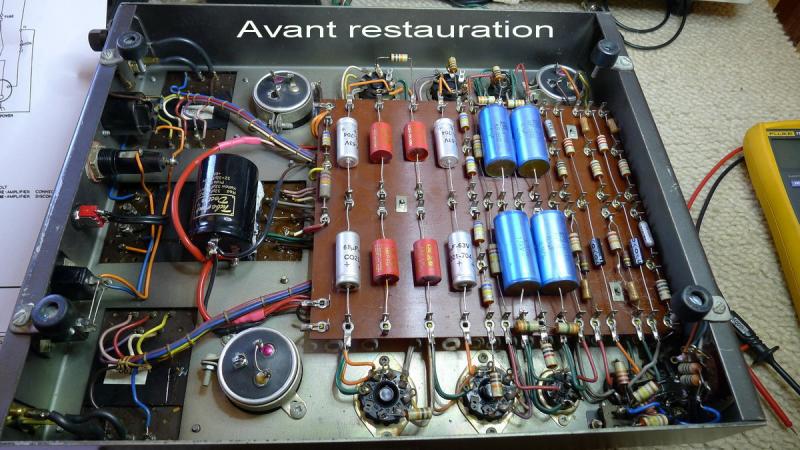

Ouh là, je déterre ce vieux post afin de donner quelques petites nouvelles de mon petit Leak. J'ai profité de l'arriver à la maison de son petit frère (le petit ampli à tubes de Patrick) pour l'envoyer faire une petite remise en forme chez OLDMARANTZ. Je lui ai confié mon C28 et mon Leak Stéréo 60 afin qu'il puisse me faire un petit état des lieux. Si le Mc Intosh s'en sort plutôt bien ... Le Leak bien que fonctionnel est bien loin de sa forme olympique. Dominique lui a fait subir une petite série de mesures que vous pouvez voir sur ce petit tableau.
mesure leak.jpeg (80.36 Kio) Vu 3850 fois
Et donc, il y a bien un sacré déséquilibre entre le canal droit et gauche. Du coup, en discutant avec lui, il ne m'a pas fallu longtemps pour me motiver à faire ce que j'aurais peut-être dû faire depuis le début. C'est à dire lui faire subir une bonne et grosse révision. C'est ce que Dominique va me faire dans les jours à venir.
Au menu :
Changement de toutes les résistances.
Changement de la grosse capa noir qui a été fixé un peu à l'arrache. (Vous la verrez sur la photo ci-dessous). On va revenir au schéma original en changeant cette grosse capa par deux autres qui seront mises à leur place d'origine. Puis, il va aussi changer celle qui se trouve à l'avant et qui est encore d'origine.
Pour finir, les connecteurs RCA seront également changés.
Après un an et demi de bon et loyaux services de plusieurs heures presque chaque jour, il était temps de lui redonner une vrai deuxième vie.
Je vais essayer de vous faire un petit suivie de son rafraichissement.

Et voilà donc le résultat final. Retour donc au schéma original de l'appareil et les voies sont dorénavant équilibrées. Pour les détails techniques, je laisserais Dominique y répondre. Quant à l'écoute, il va falloir attendre que je passe chercher les bébés. J'ai vraiment hâte d'écouter !!!!! :casque:
