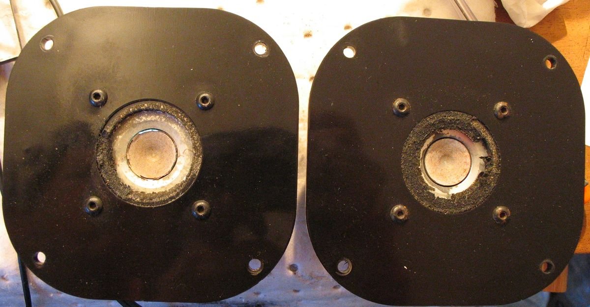

Je reprends ce post. Je vais voir si je peux trouver des Titane T120
Je souhaite donc remettre à jour les jmlab dont les tweeters ont été massacrés..
Sur les photos, ( je n y connais rien), je dois aussi modifier le filtrage et les éléments ? Ou je peux juste remettre des titane t120?
Merci
Merci

quel est le problème des tweeters "massacrés" ? Certaines choses sont réparables soi même pour pas très cher...

Re: JM Lab DB 19
Hello
Je viens de reprendre les enceintes de Topaze et voici les deux tweeters FOCAL T121 effectivement abîmés : J'ai demandé des devis, mais découvrant ton message "j'en ai deux"... Cela m'intéresse aussi !! Echange éventuellement en MP pour ne pas polluer ici...
Charly

Je vois que ce sujet remonte (par un post effacé entre temps...)
J'ai acheté deux kits pour refaire les tweeters. Le travail est commencé sur l'un d'eux, mais des occupations et les vacances sont venus interrompre le chantier. Promis : je vous donnerai des nouvelles !
Charly
