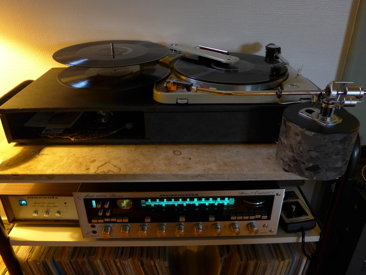

Petite adaptation sur la TD224 pour la lecture simple de disques 4 canaux.
J' ai monté du cable à faible valeur capacitive (130pF) sur un SME 3012 série II pour l' utilisation optimale de cellules 4 canaux avec le procédé CD4.
Le bras SME est monté sur un support indépendant en matière neutre de 3,5Kgs environ
Le résultat est une meilleure extraction de la porteuse haute-fréquence et une mise en valeur des informations arrières.
La cellule utilisée pour l' instant est une Excel ES-70EX4 à diamant Shibata

Ca me fait peur le support du bras à moitié dans le vide. :stress:
Sinon, c'est très beau. :yes!:

:cfou: Ben y'a pas que toi ! J'ai vu ce post hier et j'en ai fait des cauchemars cette nuit... :stress:
