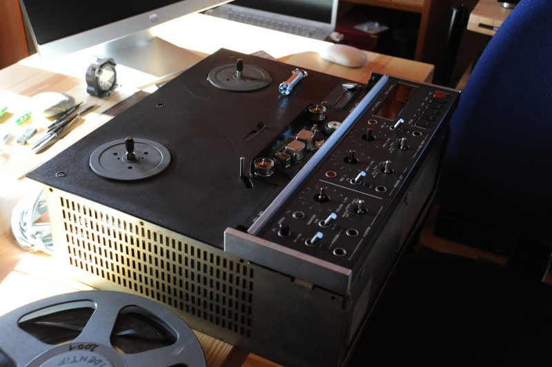

allez quelques photos de la bête, rien de nouveau pour tous les amateurs de Revox, mais au cas où ça donnerait des idées à ceux qui ne sont pas encore atteints!
sans son coffret il ressemble à un Bernard l'ermite hors de sa coquille

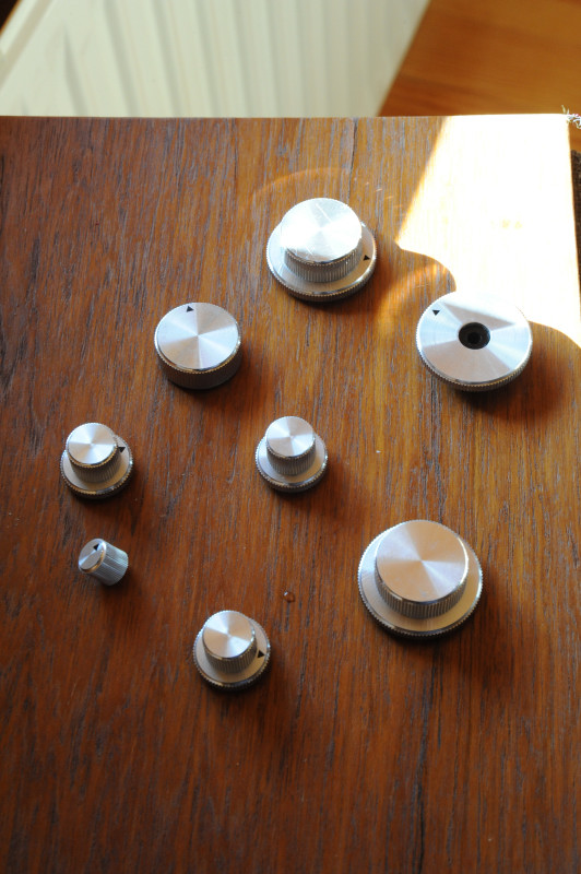

les boutons ne sont pas difficiles à démonter et à nettoyer

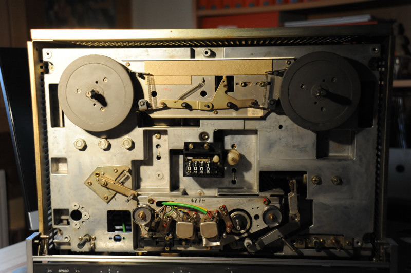

démontage de la façade, le côté panzer des Rexox se dévoile !!

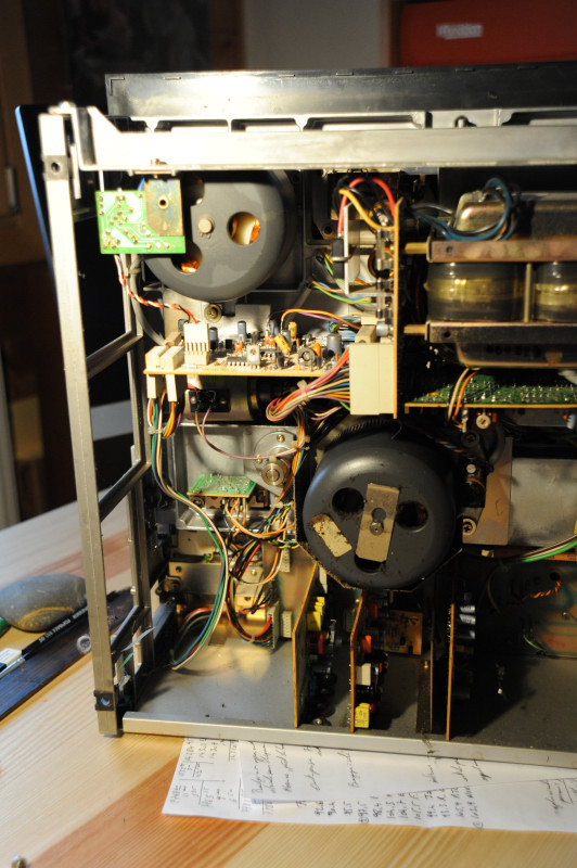

démontage du coffret métallique, là y'a du ménage à faire, les araignées sont reines
au moins une bonne surprise, mais ça ne présage pas du diagnostic de l'homme de l'art, pas de traces de cables brûlés ou quoi que ce soit du genre, de toutes façons ,je me suis arrêté là, n'ayant pas de compétences en électronique je ne veux pas risquer d'aggraver quoi que ce soit.
