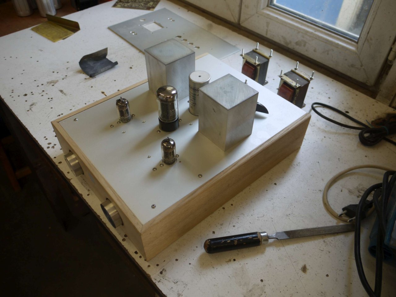

Hop, le week-end étant fini, je peux enfin revenir vous donner les dernières news.
Salut Alex,
fais comme si de rien n’était ... un oeil rapide ci-dessous ...
tension mesurée de 145v avec la self en tête .. donc pas besoin de régulation ultérieure. 16 mA par tube .. nickel ! J’ai terminé le câblage des prises d’entrée / sortie. Reste le capotage des transfos ... qui risque de prendre un peu de temps ... On commence à voir la lumière ! ;)
Sommes nous au bout du tunnel ? Allons-nous voir la lumière blanche ? ;)
Une petite photo en attendant la suite.
WOT (21).jpg (200.42 Kio) Vu 6024 fois

Bonjour, super la réalisation.
Question pour les champions, l'utilisation du bois comme châssis, est-ce ok ? Pas de chance d'interférence RF ?
Car le bois, c'est pas mal plus facile à travailler !

C'est surtout Patrick qui a bien bossé. Pour la question, n'étant pas un champion, je passe mon tour, mais je suis curieux d'avoir la réponse. :)

J'ai posé la question à Patrick et voici ce qu'il m'a répondu :
Pour le blindage, il se fait par le dessus et le dessous reliés à la masse + les éléments sensibles soit câblés en fil blindé au plus court, soit eux même blindés ( transfos).
Je n’ai jusqu’alors jamais eu de soucis avec mes boitiers bois/alu .. d’autant plus que ce n’est pas un préampli MM ou MC ... encore que ...je viens de terminer un pré phono ( Le Pacific ds un boitier bois .. et pas un bruit ! ) en PJ.
La fameuse pièce jointe. :)
Pacific (02).jpg (149.99 Kio) Vu 5917 fois
Demain, il devrait couler les transfos dans la résine demain ... La fin approche !! :mossieurpropre:
