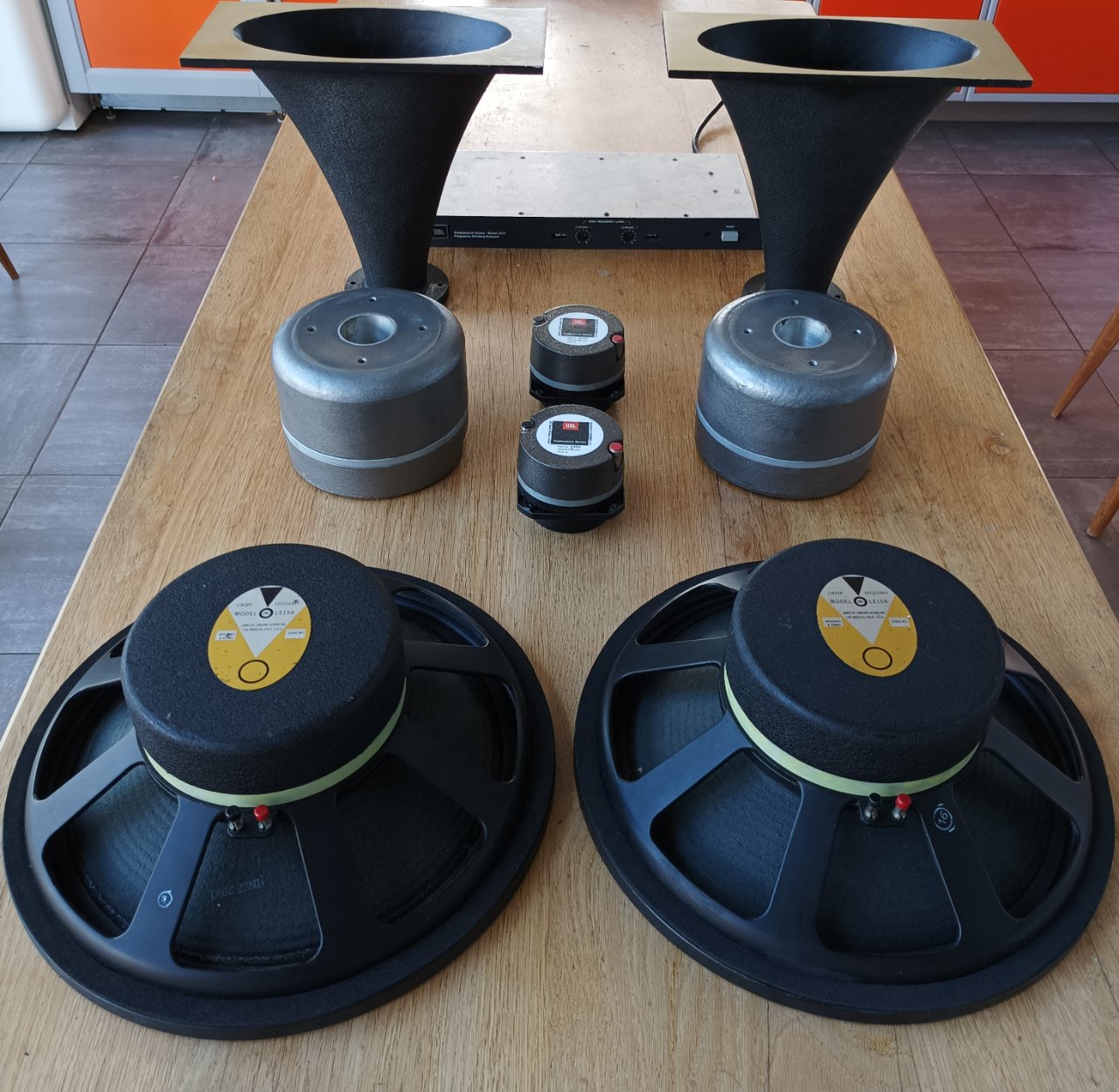

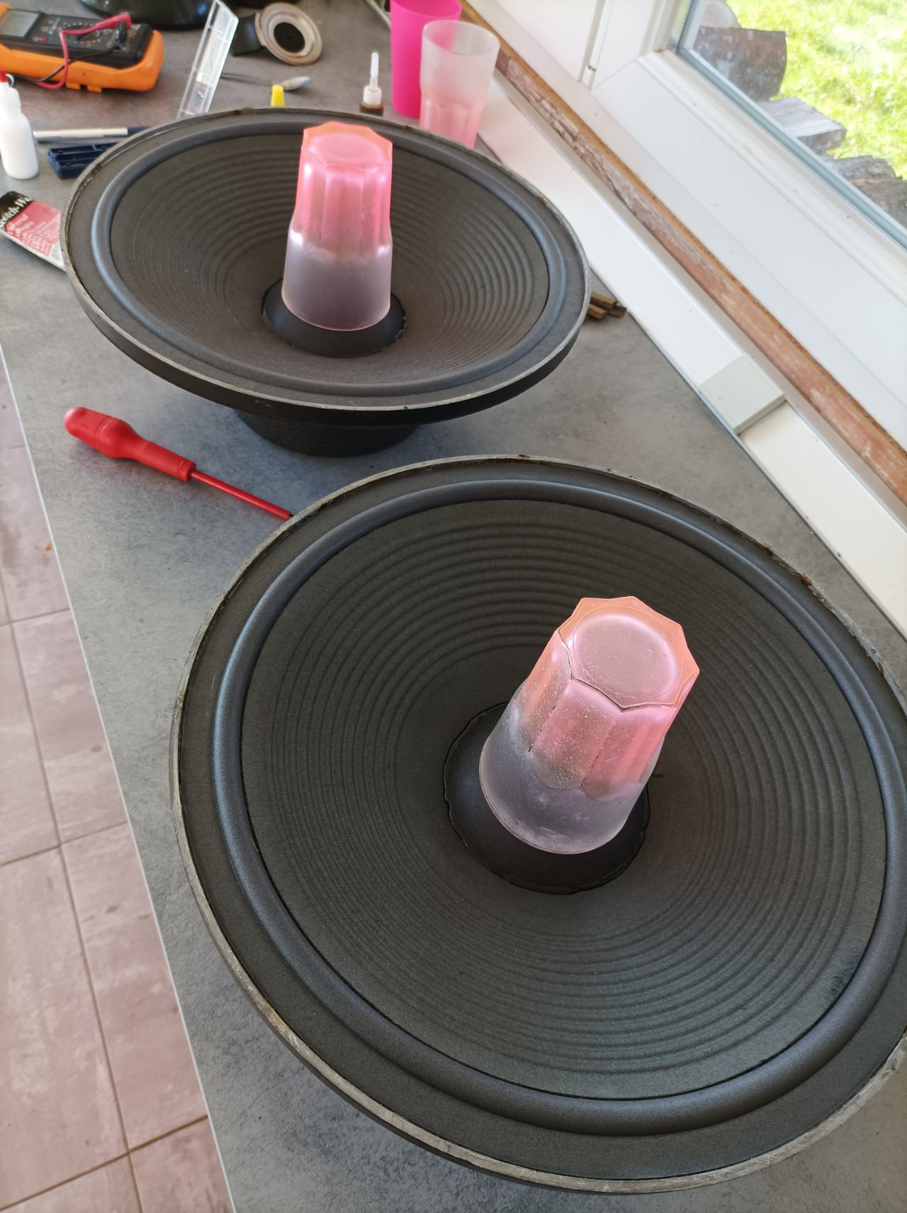

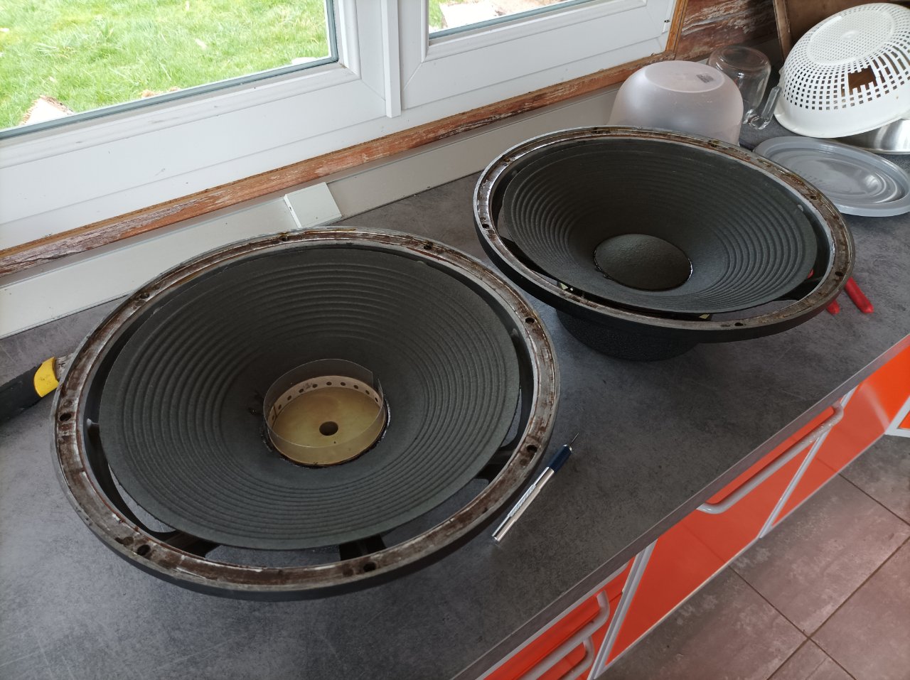

Réception par cocolis des 2 JBL LE15A.
J'attaque le changement des suspensions ce WE.
Le plus délicat reste les cache-poussières à décoller proprement.

Voilà, maintenant, plus qu'à faire les caisses!!! :genial:

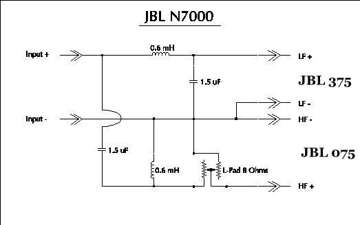

Petite question aux spécialistes.
Je vais donc alimenter le Paragon en bi-amplification active entre grave et médium et en passif entre médium et aigu.
Le filtre passif prévu sur le Paragon (médium/aigu) est le N-7000 avec comme son nom l'indique, une coupure à 7000hz.
Pour faire un filtre DIY, Puis-je partir sur ce schéma ou une amélioration est elle nécessaire ?
Messages : 2733
Re: JBL Paragon DIY
Salut Littlewolf.
Le 075 est un 8 ohm, mais le 375 est un 16 ohm.
Comme condo et self de la cellule passe-bas et passe-haut ont les mêmes valeurs, la cellule du passe-haut coupera bien bien sous 8 ohm le 075 à -6db à 7KHz, (c'est un Linkwitz) mais ça sera du -5db à la même fréquence pour le 375 pour 16 Ohm, donc Bessel.
C'est donc tout à fait faisable.
Par contre, je préfèrerais que tu mesures l'impédance du 375 une fois monté afin de voir quelle est sa valeur à 7Khz...

Pas de coupure haute pour le 375. Les utilisateurs japonais laissent monter le 375 (12/14 kHz).
Dans la mesure où le 075 ne passe pas grand-chose au-delà de 7 kHz, cela évite de trop le localiser.
Sur mon Parangon le 375 passe 400 /14 kHz comme les premiers modèles et le 075 coupe à 8 kHz. J'ai un Yamamoto 45 SE de 2 x 2W sur le 375, je ne risque pas de le casser.
Si tu utilises un ampli puissant, coupe à 500 Hz.
J'utilise un filtre numérique avec Dirac (MiniDsp SHD studio + MiniDsp 2x4). La courbe cible est descendante, ce qui compense un peu la chute dans les hautes fréquences du 375.

6336A a écrit : mar. 1 mars 2022 20:23 Par contre, je préfèrerais que tu mesures l'impédance du 375 une fois monté afin de voir quelle est sa valeur à 7Khz...
:hello: Jean François,
Il faudra que tu m'expliques comment on fait :tusorsetvite:
Pour les amplis, je ferai plusieurs essais mais théoriquement, ça devrait être:
Grave: hiraga 20w
Médium Aigu: ampli tubes triodes R120 (3-4 watts)
