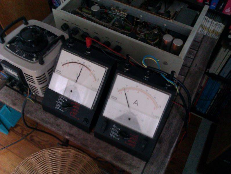

:helloman: , Alain est arrivé avec sa mallette de master vintage. Le problème venait d'un fusible "caché" dans le sélectionneur de tension à l'arrière
. Fusible changé, passage en 240, puis actuellement chuaffage au variac, et pour l'instant ça roule!

Voilà David, un truc tout con pour le redémarrer. Mais maintenant les choses sérieuses commencent, le chauffage se passe bien, mais y'a un canal qui fait des "clac" répétitifs dès que la tension arrive vers 160. Alain mène l'enquête...

Fin du re re redémarrage. Une fois le méchant fusible remplacé par Alain, le jus a pu passer gentiment dans l'ampli. Un problème apparait donc sur un canal au bout d'un certain voltage, enfin Alain en parlerait mieux que moi mais à priori deux hypothèses: un condo qui est mort, ou alors un problème au niveau du pont de redressement qui ne jouerait plus son rôle.
La bonne nouvelle, c'est que de l'autre canal du son est sortit lorsque le tuner était branché. Je pourrais me rappeler que le premier son émis par ce tube était un "solo" de clavecin
L'autre bonne nouvelle c'est que Alain est reparti avec pour s'occuper de tout ça :repect:
