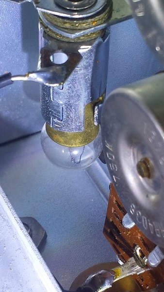

Et regarde l'ampoule du voyant secteur ....même pas une poussière dessus :shock: :
