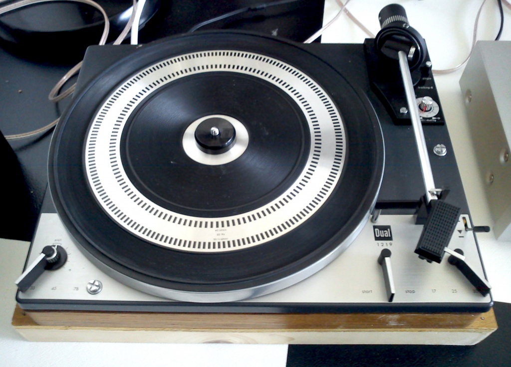

En fait il rentre "pile poil", il faut vraiment y aller en douceur. L'arrière de la cellule étant collé à la rainure du porte cellule. Il m'a fallut un peu de temps et de patience pour bien la caler, car le moindre écart faisait que la cellule était de guingois.Vinc a écrit :on doit pas avoir le même porte cellule, car sur le miens l'ortofon 2M Blue ne rentre pas bien dedans.

C'est que j'ai pensé en voyant les photos, mais j'ai repassé l'ensemble au protractor pour être sûr, et elle est bien à se place me semble-t-il.
L'avancer de 2/3 mm l'amènerai en bout de course avant du porte-cellule.
Re: Dual 1219
C' est pourtant ce que je constate par rapport à ce que donne le protractor étudié pour la géométrie de ce bras de lecture ..
Le diamant doit se trouver précisément à 7 mm de l' avant du porte-cellule.
Cette mesure est valable pour tous les porte-cellules de la série 12xx, et aussi pour les séries 5xx, 6xx et 7xx.
Sache que 2 ou 3 mm de différence change l' erreur de piste dans des proportions importantes..

Je découvre cette platine, merci pour les précieux renseignements.
Je vais regarder cela.
AU vu des photos, je ne vois pas comment je peux mettre le diamant 7mm devant??

Mardi, j'ai eu l'occasion d'aller en récupérer une sans beaucoup de garanties de fonctionnement, sans possibilité d'essai... Bref, un pari sur le futur.
Elle avait été retiré de son socle par son ancien propriétaire, et intégrée dans un meuble qu'il avait fabriqué lui-même. Ce monsieur très bricoleur avait vendu sa maison à un jeune couple que la platine n'intéressait pas, je me suis donc fait un plaisir de les en débarrasser.
Avec le plateau en bois du meuble fabriqué par le monsieur, j'ai fabriqué un petit coffret pour pouvoir la tester à peu prêt correctement. Tout marche avec quelques petits problèmes quand même. Je l'ai nettoyé extérieurement et intérieurement et j'ai refait les connections. La graisse est encore très "liquide" à l'intérieur, donc je n'ai pas eu à y toucher (le fonctionnement est silencieux et, comme je le disais, presque sans accroc). Le galet penche un peu sur un côté (heu... dois-je l'avouer? ...à cause d'une fausse manoeuvre de moi
) L'entrainement fonctionne sans problème malgré cela (ouf).
Elle m'a été vendu avec un cellule Shure M91E, qui devra être remplacée dans les mois à venir (ou au moins pour commencer son diamant, trop usagé).
Le moteur chauffe BEAUCOUP, donc une petite lubrification va vite vite s'imposer. Autre souci, mais mineur cette fois, le bras qui actionne l'interrupteur du moteur n'arrive plus à revenir assez loin en place pour couper le moteur à la fin de la lecture en mode automatique ou "cue" (désolé pour l'anglicisme, je ne possède le manuel qu'en anglais, c'est donc le mot qui me vient naturellement à l'esprit). La platine fonctionne donc sans problème en mode manuel, et avec un défaut en mode auto/cue (l'automatisme marche bien à part ce défaut). Mais dans toutes les configuration, elle fonctionne !
