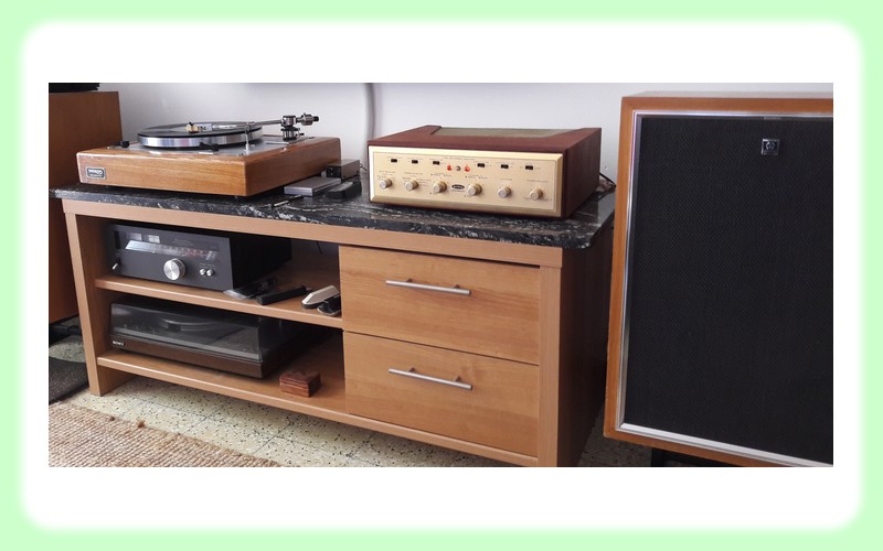

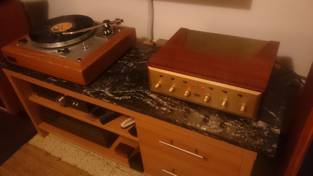

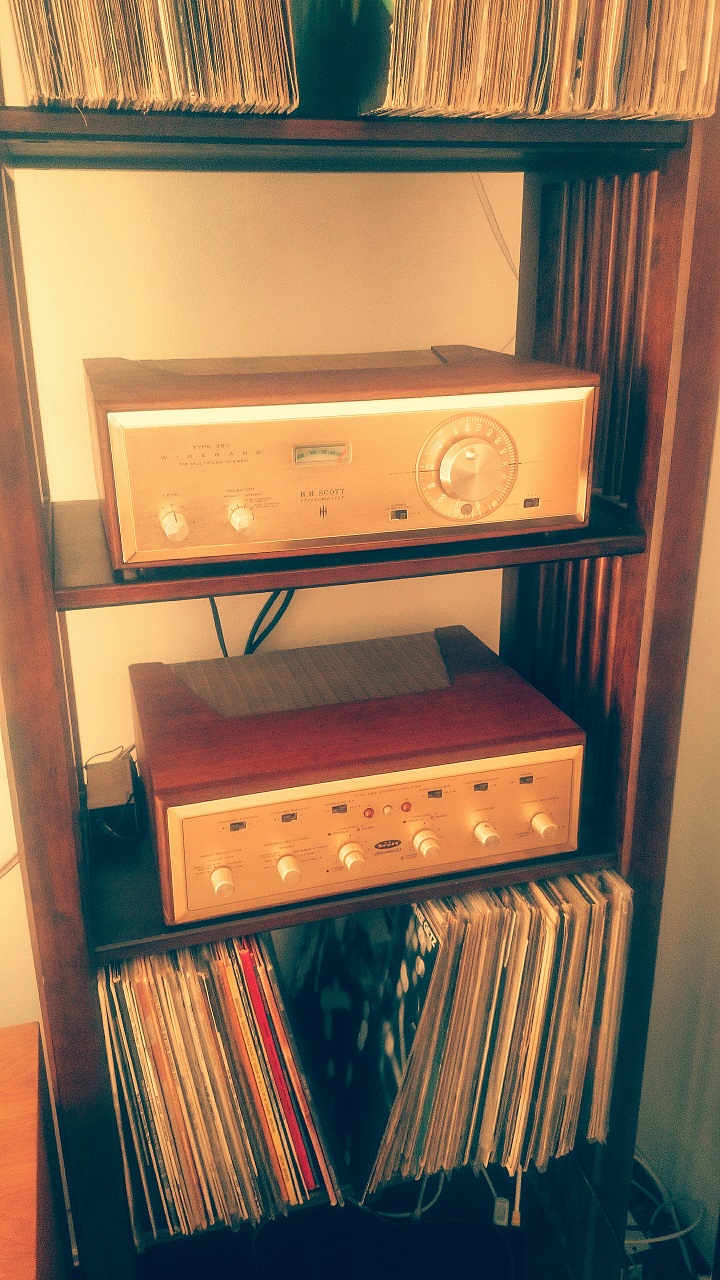

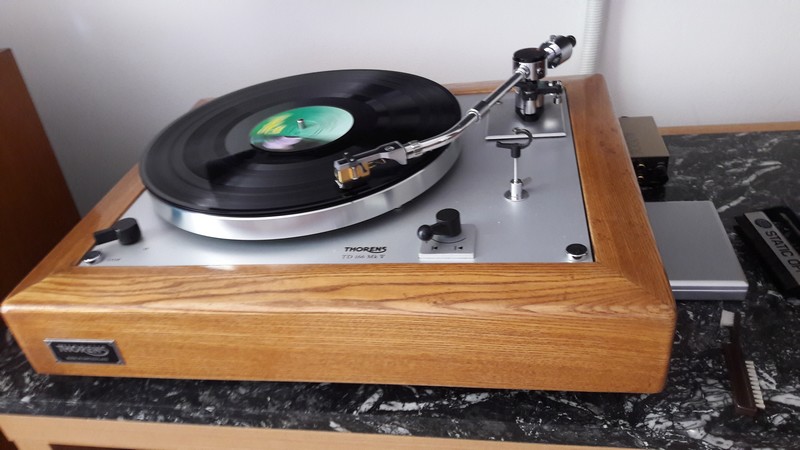

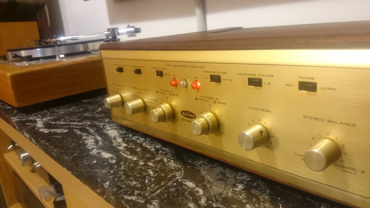

Pour changer un peu quelques photos...

Je trouve que les Scott de cette époque sont les plus beaux appareils Américains ... et en plus ils chantent merveilleusement bien.
Bel ensemble vraiment ... :yes!:
