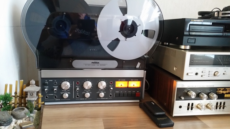

Chose promise...
20161022_102233 (Copier).jpg (123.2 Kio) Vu 21545 fois
Extérieurement, pratiquement mint.
