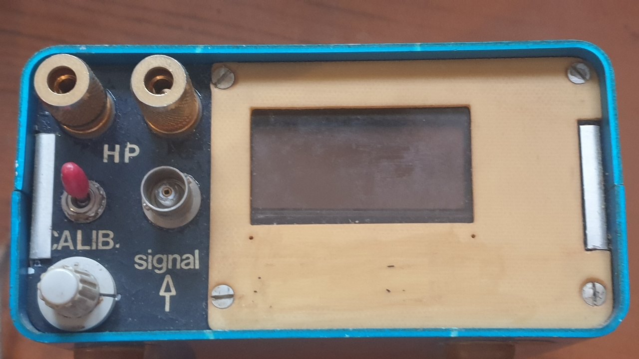

Il faudra que tu m'expliques comment on fait
A la grande époque civilisée analogique du Paragon, on utilisait un générateur basse fréquence que l'on branchait sur un impédancemètre, lequel était branché sur le hp. On prenait une feuille de papier millimétré, et en perdreau faisant varier la fréquence entre 20Hz et 20Khz en abscisse, on notait point par point l'impédance en ordonnée. Le tout afin d'obtenir une belle courbe. Bref, on comprenait ce que l'on faisait. C'était l'bon temps...
A la grande époque du virtuel numérique, on va chez audiophonics ou ailleurs, on achète le DATS V3, on le branche sur son pc portable, il clique, re clique et sur clique, et on a la courbe d'impédance.
Je n'ajouterais rien à la 2eme manip, les termes seraient trop crus. Car si elle nous donne effectivement une belle courbe, elle ne nous apprend rien au fonctionnement d'un hp, ou a celui d'un filtre.

Messages : 2733
Re: JBL Paragon DIY
Je voulais savoir à quoi cela ressemble (ait) et si c'est plus facile à comprendre.
Voici le mien, mais c'est du DIY.
L'entrée BNC provient du générateur BF
Les 2 borniers hp.
On règle le niveau du signal pour tarer l'engin, comme une balance en mettant l'inter sur calib. Puis on lit l'impédance sur l'écran.
Le fait d'effectuer cette manip permettait de voir physiquement la résonance du hp, et de constater de visu que c'est lorsque la valeur de l'impédance est la plus élevée que la membrane entre le plus en résonance.
Elle permettait en outre de voir également la remontée d'impédance dans les hautes fréquences, et d'entendre par exemple un 416 gueuler comme un putois à 1,5Hz.
Elle permettait encore et surtout de se poser les questions suivantes :
Pourquoi une fréquence de résonance dans le grave ? Qu'est ce qui la provoque ? Et d'enchainer sur la notion d'impédance motionnelle.
Pourquoi l'impédance remonte dans les hautes fréquences ? Et d'enchainer sur la notion d'impédance selfique.
Bref, c'était une démarche de curiosité scientifique, qui amenait une certaine ouverture d'esprit et une tentative de compréhension sur le fonctionnement des choses, à savoir celui d'un haut parleur.
