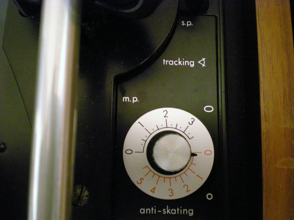

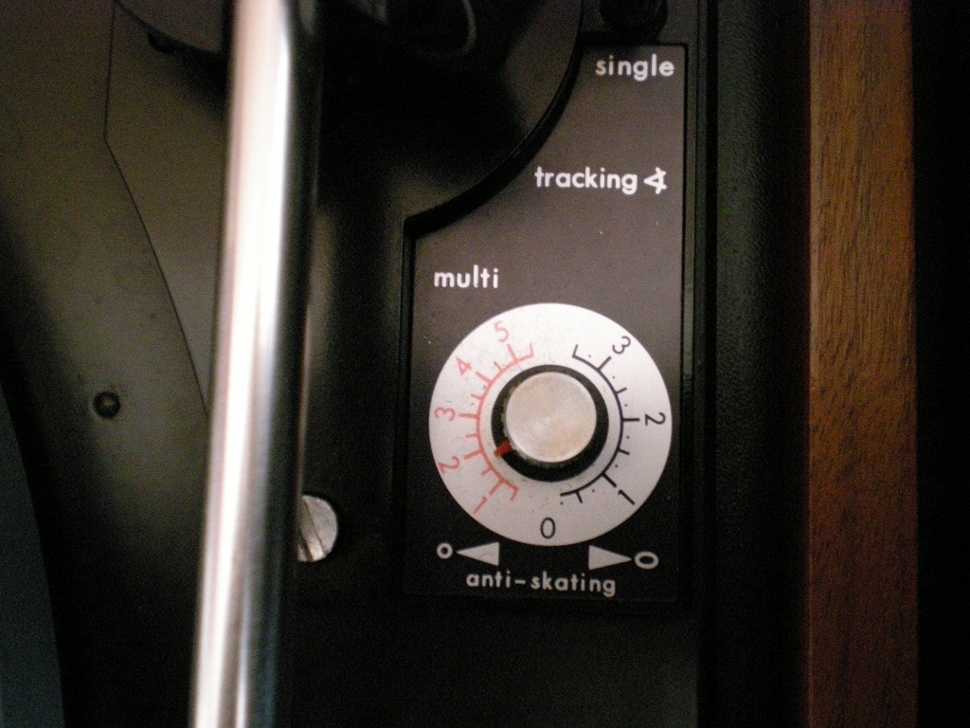

Bonjour ,
détail entre deux 1219 .
Anti-skating classique , tel que montré dans la doc utilisateur .
Anti-skating sur la deuxième platine .
Ce n'est qu'un détail de positionnement et d'écriture mais c'est amusant . :)

Re: Dual 1219
:hello: Jean-Philippe
La deuxième photo correspond à la première série de 1219, produite en 1969. On retrouve ce même détail sur la 1209.
A partir de 1970, le réglage est comme sur la première photo
