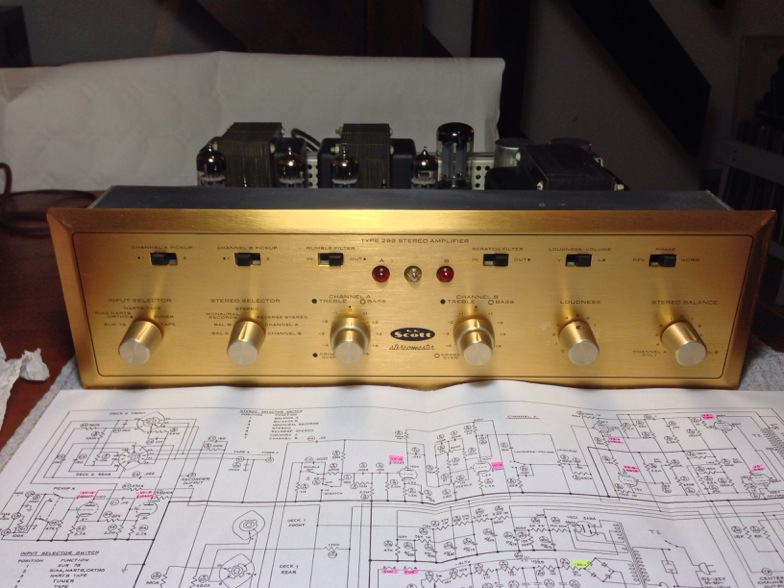

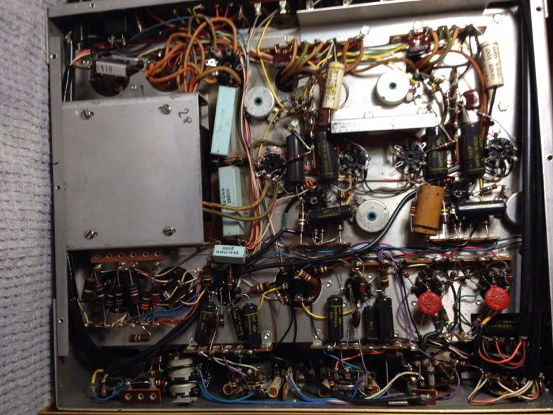

Il s'en est vendu un la semaine dernière en Gironde, dans mon village... J'ai pris. Il s'agit ici de la version type 2 du 299A.
La bonne nouvelle c'est qu'il semble "dans son jus".
La mauvaise, c'est qu'il va y avoir du travail à faire dessus. A commencer par le redresseur sélénium qui, fidèle a sa réputation, est à remplacer. Avec l'ami Jean-Luc nous avons fait quelques vérifications ce week-end et la valeur en sortie est de seulement 43 Volt.
Il me faudra également trouver un quad de 7189 ( :couik: ) puisque ce sont actuellement des El84 en place.

Bonjour ,
Tu peux aussi vérifier les condos de liaison pyramid et les ceracap aussi ... Tu risque d'être surpris ...
Bel appareil !!
