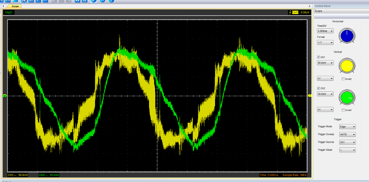

Une petite photo de la grosse ronflette :

Et tu pense que cela pourrait supprimer la ronflette ?Dadatimi a écrit :Déconnecte le potentiomètre et mets une résistance de 100kohms ou plus à la grille, et contrôle le volume avec la source
La même ronflette avec un signal de modulation sinusoïdal de 1000 Hz relevé sur les sorties HP
