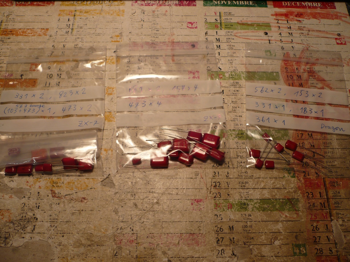

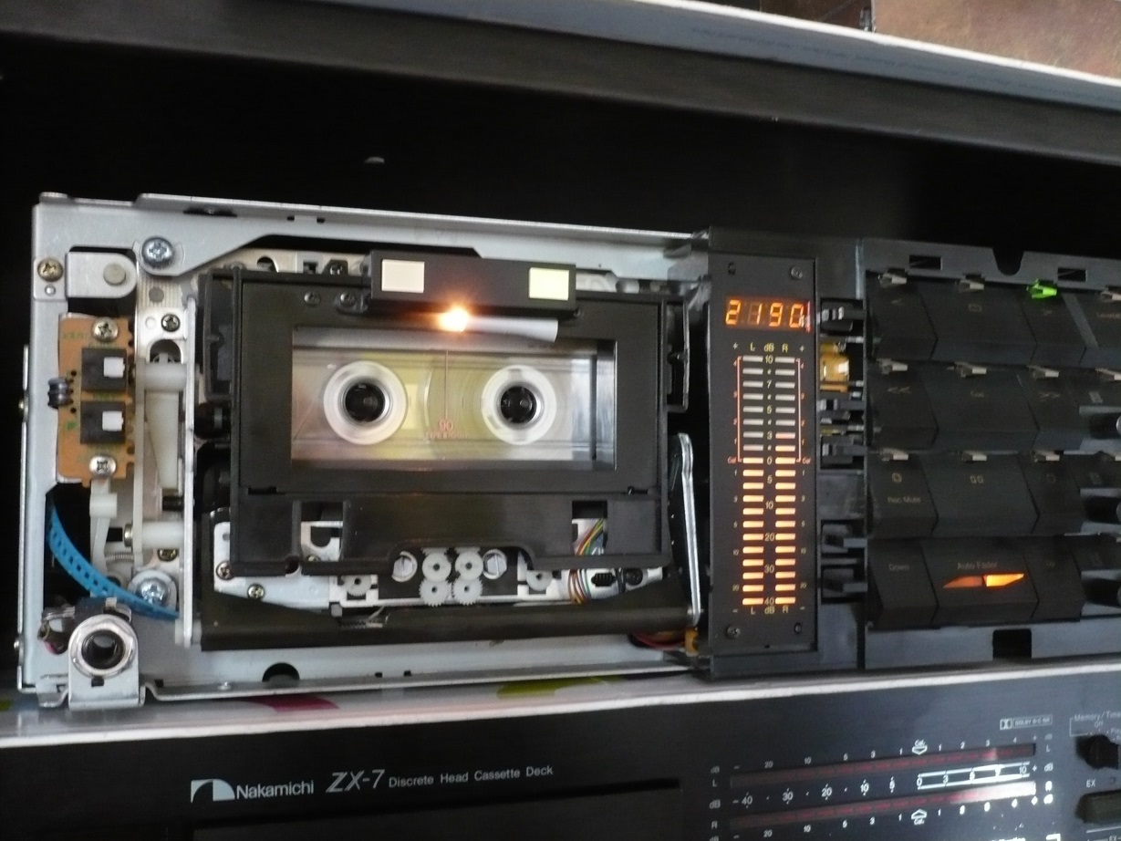

j'ai reçu ce matin le reste des condos qu'il me manquait , normalement le ZX7 & le Dragon seront fini ce week-end

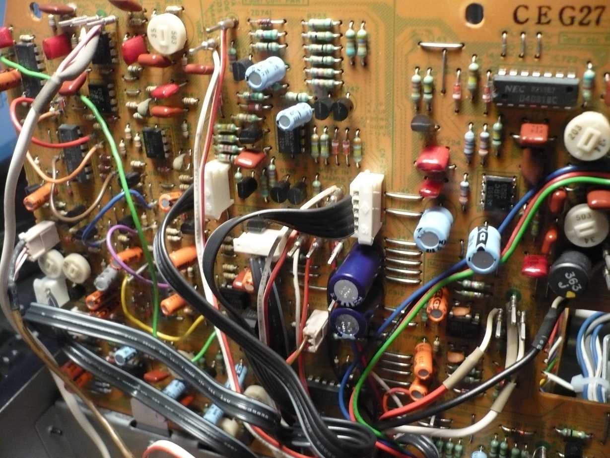

voila les 7 dernier Orange Caps viennent d'être changés :

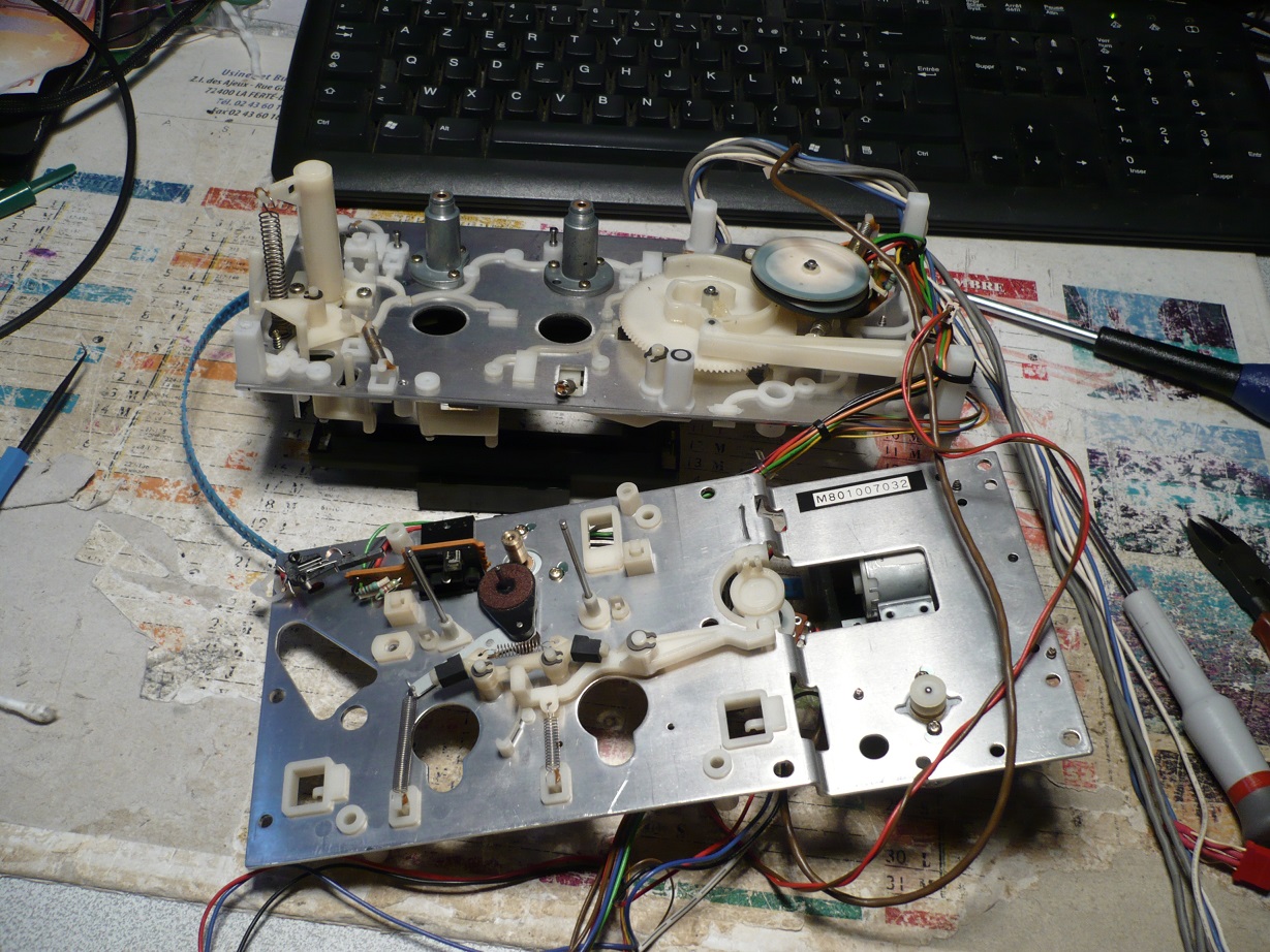

reste un dernier soucis que je n'arrive pas à comprendre , en fin de rebobinage elle se mets à sifflé !!! , j'ai bien tout mis une larmette d'huile dans les axes de bobineur mais rien n'y change !!! une idée ??? je séche

La nuit portant conseil , j'ai bien réfléchit, ça n'a pas été évident
La seule chose que je n'ai pas huilé c'est la roue de l auto-stop, je regarderais ce soir , mais il me semble que j'ai déjà eu ce cas sur une 480 ...

j'ai fini par trouvé
j'ai juste mis une petite goutte d'huile entre les pièces encercler en rouge et du coup sur l'axe aussi , maintenant c'est nickel
plus qu'a changer la courroie de cabestan du ZX7 , j'ai cru que j'y arriverais po

Ce fut cour , ce matin elle redéconne
Fait chier , plus qu'a redémonté le bloc mécanique et refaire tout ce qu'a fait Bernard81 .

après avoir tout re démonté la mécanique , l'avoir re nettoyée et re lubrifiée
la seule chose que j'ai vu c'est la tige de gauche , a son support en plastique fendue sur un coté et la pièce n°06 qui se trouve sur le ressort n°07 ne pouvait pas s'enfoncer correctement , c'est peut être pourquoi j'avais un bruit si elle était de travers , je l'ai donc bloqué dessus de façon que sonpatin touche quand même le bobineur.
elle est en teste , plus de bruit
bizarre quand même comme panne
ensuite remontage et emballage

Bonjour crashgarrett
Beaucoup de Nakamichi que j'ai eu en main faisaient ce bruit là aussi, et après nettoyage et lubrification des axes tout rentrait dans l'ordre !
Désolé , pas vu le message avant !
