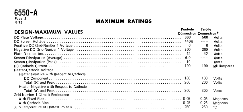

En revanche pour la dissipation max de l'écran, elle n'est pas mentionnée pour le mode triode dans le datasheet des 6550A GE (voir l'extrait ci-dessous).
Extrait Datasheet 6550A GE Dissipation
Dissipation 6550A GE.png (40.64 Kio) Vu 3702 fois

effectivement j'ai bien vu aussi ce manque d'info de la part de GE, mais:
la fiche Sylvania RCA indique ces mêmes valeurs soit
: DC screen voltage 440 V
: screen dissipation 6 W
Tung Sol : Idem Sylvania RCA
chez JJ on nous dit : 12mA et 400V et 6W
Svetlana: Idem JJ
les chinois Shuguang : 440 V et 6 W
et enfin TAD nous delivre une fiche dite : " remake GE6550A " qui dit : 440V et 6 W http://www.tubeampdoctor.com/images/Fil ... .07.11.pdf
on peut donc en conclure qu'il ne serait pas très sage de s'éloigner de ces valeurs.
