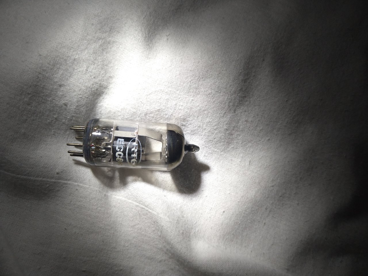

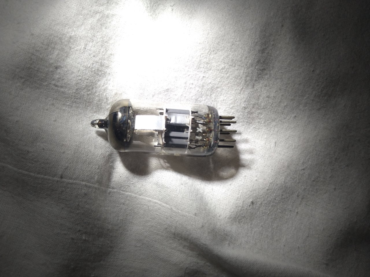

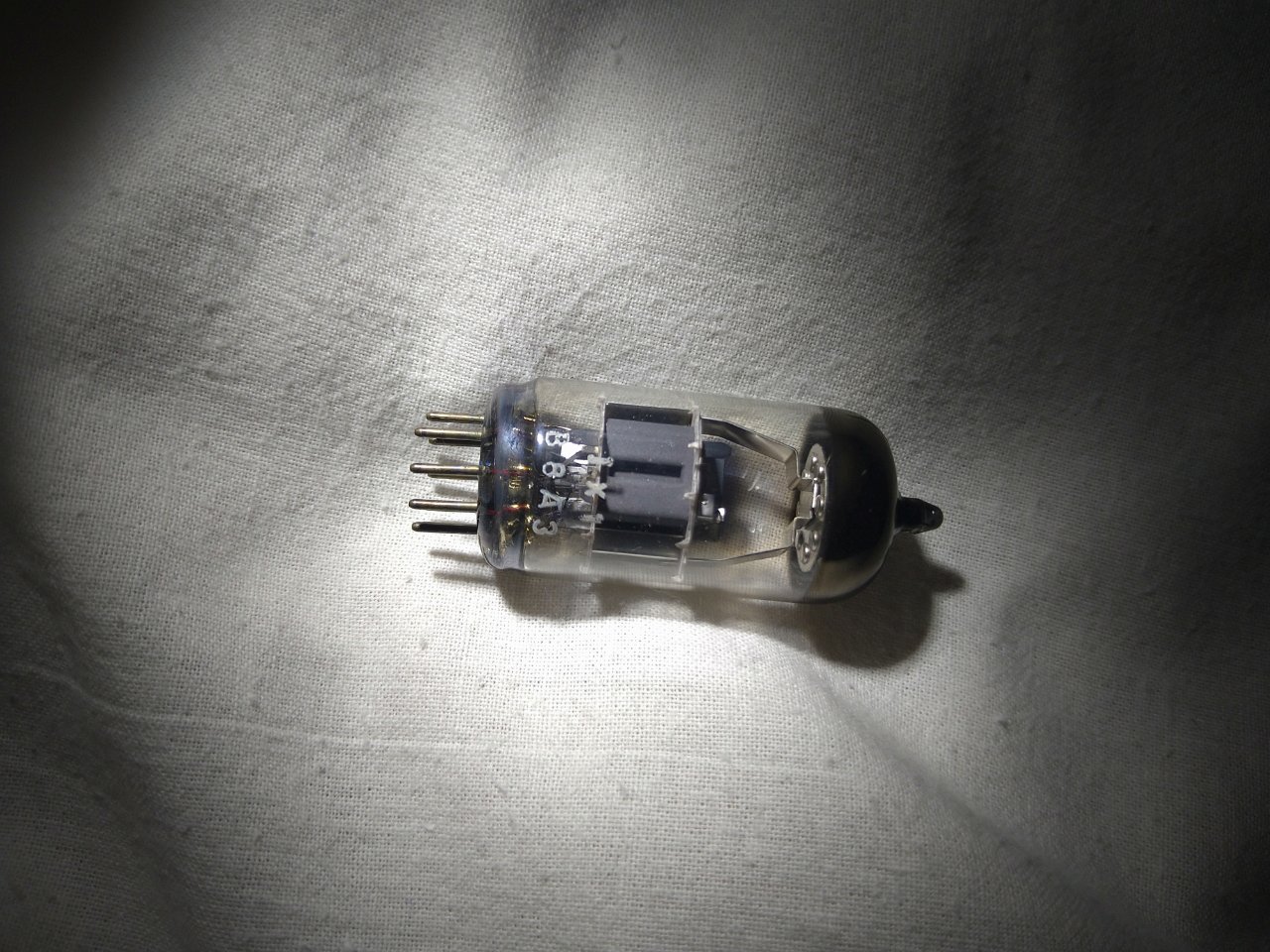

Non convaincu - et pour cause vous allez le voir - par mon SP9, j'ai décidé de trouver un nouveau jeu de tubes... Après quelques recherches, je me suis orienté sur un jeu de tubes russes 6N23P-EV. Dans l'élan de mon essai concluant car enfin j'ai de la musique sans agressivité ou acidité que je percevais de temps à autres, je me décide de poster les photos de mes ECC88 Philips sur un autre forum connu de ceux qui connaissaient Elektor.
Il s'avère que mes tubes estampillés ECC88 n'en sont pas.
La réponse qui m'a été apportée mérite d'être signalée:
" Il s'agit d'une Mullard, de Blackburn d'après le code B8A3 visible sur la première photo.
Et le code juste au-dessus : IX, indique qu'il s'agit d'une ECC189, et non d'une ECC88 !!!
ça n'a pas grand chose à voir, la ECC189 étant à pente variable, pour circuit de contrôle automatique de gain dans les tunes FM et VHF...
Ces tubes datent de 1978 (le 8 du code) ce qui correspond à une période où Mullard n'a rien produit de terrible, jusqu'à la fin en 85.
RTC = Radio Television Components, revendeur anglais de l'époque, c'est lui qui a imprimé ECC88 sur ces tubes ECC189, rachetés 1,80 Frs par lots entiers auprès des fabricants de TV qui n'en utilisaient plus... et revendus 25 Frs une fois la référence ECC88 RTC écrite dessus...
Tu peux les mettre au musée des arnaques."
Preuve à l'appui en analysant une vraie ECC189, avec une boîte qui participe à la tromperie:
J'ai évidemment signalé la chose au magasin du Val d'Oise qui a dû en écouler quelques uns!

Le ECC88 n'est pas un tube audio fréquence, contrairement à la ECC83 par exemple.
A la base, c'est une double triode utilisée dans les tuners de télévision en montage cascode. Nos bons vieux téléviseurs en ont utilisé des millions de milliasses dans les 60's.
Le ECC189 également est un tube utilisé en cascode en HF.
Ces ECC189 ont été construites à la mégatonne dans les années 60. En utilisation audio, ces modèles (je dois en avoir une brouette, je m'en sers d'engrais pour le gazon) sont abomiffreusement microphoniques, et particulièrement durs à l'écoute. Ceci est à mon avis dû à leur fabrication.
Absolument. Mais le fait qu'elle soit à pente variable ne gène en rien pour une utilisation en BF avec polarisation fixe ou automatique. Les ECC189 pourraient très bien être de bonnes alternatives aux ECC88 d'époque, que l'on a de + en + de mal à trouver actuellement. Mais :la ECC189 étant à pente variable, pour circuit de contrôle automatique de gain dans les tunes FM et VHF...

Bonjour Jean-François ! Ravi de ton intervention et de ces compléments d'informations.
c'est pour cela que je t'en avais parlé et que je m'étonnais de leur inconstance et de leur mocrophonie, ce alors qu'une ECC88 ne doit pas l'être! Dures à l'écoute, c'est précisément ce que je ressentais sur l'étage ligne que j'écoutais moins. Le vendeur va me les reprendre et me les rembourser.
Edit: du coup, c'est à partir du moment où j'ai mis mes tubes russes silencieux et musicaux, que l'on peut considérer que j'ai un AR SP9!! Compliqué, n'est-ce pas?! Et là c'est vraiment le jour et la nuit, aucun besoin de changer les bons condos.
