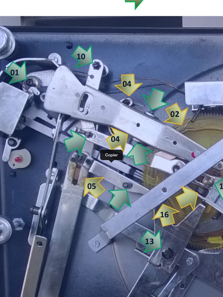

Bon voilà j ai mis les mains dans les entrailles de ma 1219 pour essayer de réparer la lecture en mode multi
Mais je ne trouve pas le pourquoi du comment aucune came ne bloque
j ai changé la bague en plastique comme sur les photos du post précédent
Le steuerpimpel est encore en bon état donc je ne l ai pas changer
D après ce que j ai pu comprendre en observant le mécanisme il s agit d une came qui actionne le bras
Elle fait très bien so job en en mode singlear contre en mode multi elle ne n actionne le bras que 1 cm a peu près et s arrête
Voir photo ci-dessous came indiqué par le mot copier
Voir came sous le mot copier
Si quelqu un as u e idée je suis preneur
Merci à tous

Non, ce que tu montres est la came de déclenchement de l' automatisme en fin de disque.

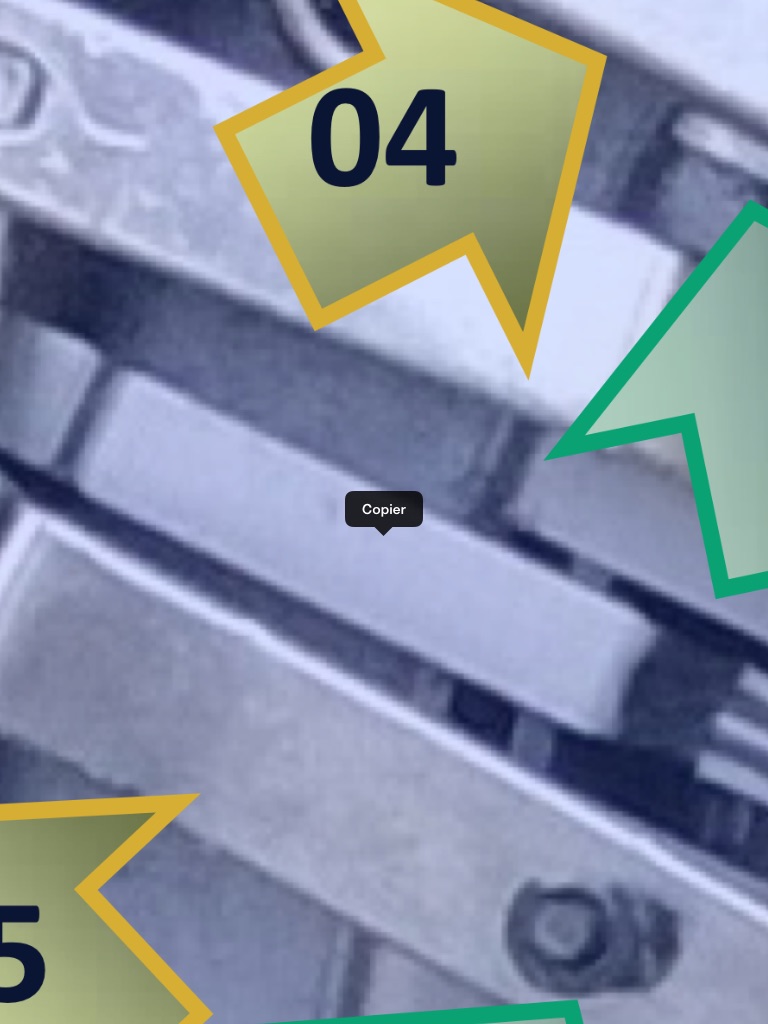

Je montre la came la plus fine entre les flèches 4 et 5 (je sais c est pas très claire)
La came du milieu
La came du milieu
Si ça viens pas de là alors je sais pas
Et j ai trop peur de dérégler autre chose en essayant de régler le problème de la position multi

Messages : 6342
Re: Dual 1219
Regarde ce qui se déplace sous le pivot quand tu actionnes la commande "single/multi" ... c' est à partir de là que tu trouveras ce qui ne va pas

Est bien lorsque que j actionne single/multi le cardan du bras monte et descend comme il faut
En single tout fonctionne correctement le bras se pose bien en début de disque et revient bien a à la fin sur son support
En multi je lance la lecture ,le bras se lève ,le disque tombe du changeur ,mais le bras déplace à peine de 2 cm vers la gauche et s arrête apparement il n est pas entraîné jusqu au début du disque pour se poser là où il faut
Je ne comprend pas ce qui ne vas pas
J avou que là je bloque n étant pas un expert non plus j ai plus peur d aggraver les choses que de les améliorées
