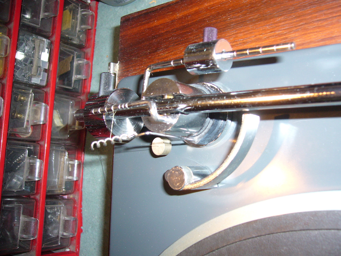

Re: Lenco L75
l'antiskating (le petit poids) est présent, elle est donc complète...pour le prix c'est 45 écus (une poignée c'est jusqu'à 50 écus ..10 par doigts).

Re: Lenco L75
il y a une semaine, j'ai changé le porte cellule d'origine par un récent
ce dernier m'a permis de mieux fixer ma Denon 103, et de mieux régler l'ensemble
c'est un peu moins joli, mais ça marche !! La restitution a fait un bon en avant
Je ne peux que re-re-recommander aux usager de ces lenco de se procurer une petite 103 (abordables sur la baie hongkong !)
je vais profiter un peu, puis je pense que je m'occuperai du boitier cellule, retip et consort..
par un dimanche pluvieux, une petite écoute au top

Re: Lenco L75
bonjour Pascal,
j'en ai acheté un un chez W. Thakker !
oui, cela paraissait une évidence, mais le fait que la cellule soit proprement arrimée améliore bien les choses (ce que je ne pouvais plus faire sur le porte cellule d origine)
+ les cables du porte cellule d'origine étaient bien rongés, et les contacts mauvais
pour finir, j'ai ajouté une fine plaque de bitume sous la zone où se trouve les cables pour absorber un peu les vibrations qui remontent de la Dl-103

Re: Lenco L75
Aujourd'hui je me suis amusé à remettre en état ma LENCO L75.
Elle fonctionnait mais était mécaniquement bruyante et au plan audio, de la ronflette à 50 Hz.
Alors démontage complet, nettoyage et recâblage.
Tout ceci fait, plus de bruit mécanique et le 50Hz a disparu.
Bien sur ce n'est pas fini, il manque encore le capot que je n'ai pas et le bouton plastique du changement des vitesses.
Voici quelques images :

EDIT, sur la photo du pivot du bras, ce n'est pas de l'oxydation mais de la poussière : pourtant invisible à l'oeil... incroyable
