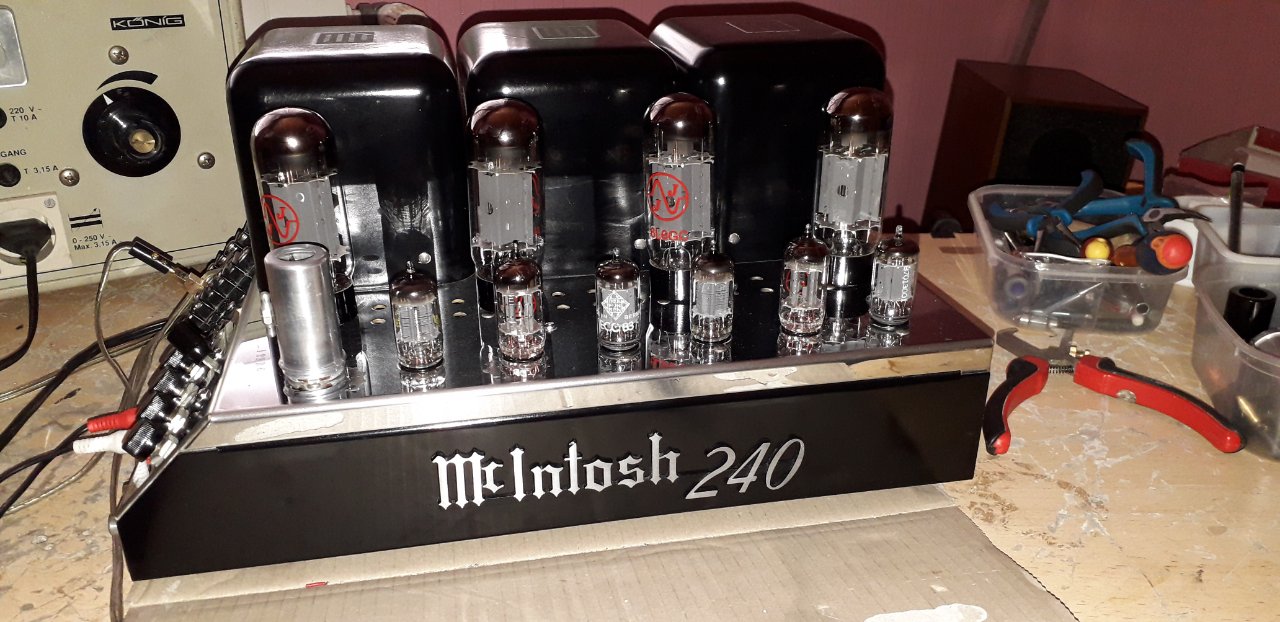

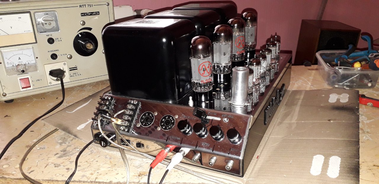

J'ai reçu hier les deux tubes de puissance manquant, les ai installés et monté la tension doucement en contrôlant la HT .
A 117V en entrée toutes les tensions sources ainsi que la tension de polarisation étaient conformes, j'étais inquiet suite aux premières mesures sans tube mais là parfait!
J'ai connecté une paire d'enceintes (elipson 302) et mon téléphone sur FIP en entrée: tout est normal aucun bruit ou ronflette anormaux. Juste un peu de crachotement à la manipulation du potentiomètre de balance.
Je l'ai laissé fonctionner une bonne heure, tout est stable.
Avant de le mettre sur mon installation je vais contrôler toutes les résistances "accessibles" sans démontage, sans les tubes il y en a pas mal.
Je mesurerai "au pied" des condensateurs de la plaque époxy pour déceler une éventuelle fuite notoire comme je l'ai observé sur la vidéo US de restauration citée dans mes premiers posts.
Je n'ai pas d'oscilloscope (du reste je ne saurais pas l'utiliser) y a t il un contrôle décisif à effectuer avec cet appareil pour s'assurer du bon fonctionnement?

Qq photos à la fin du premier round

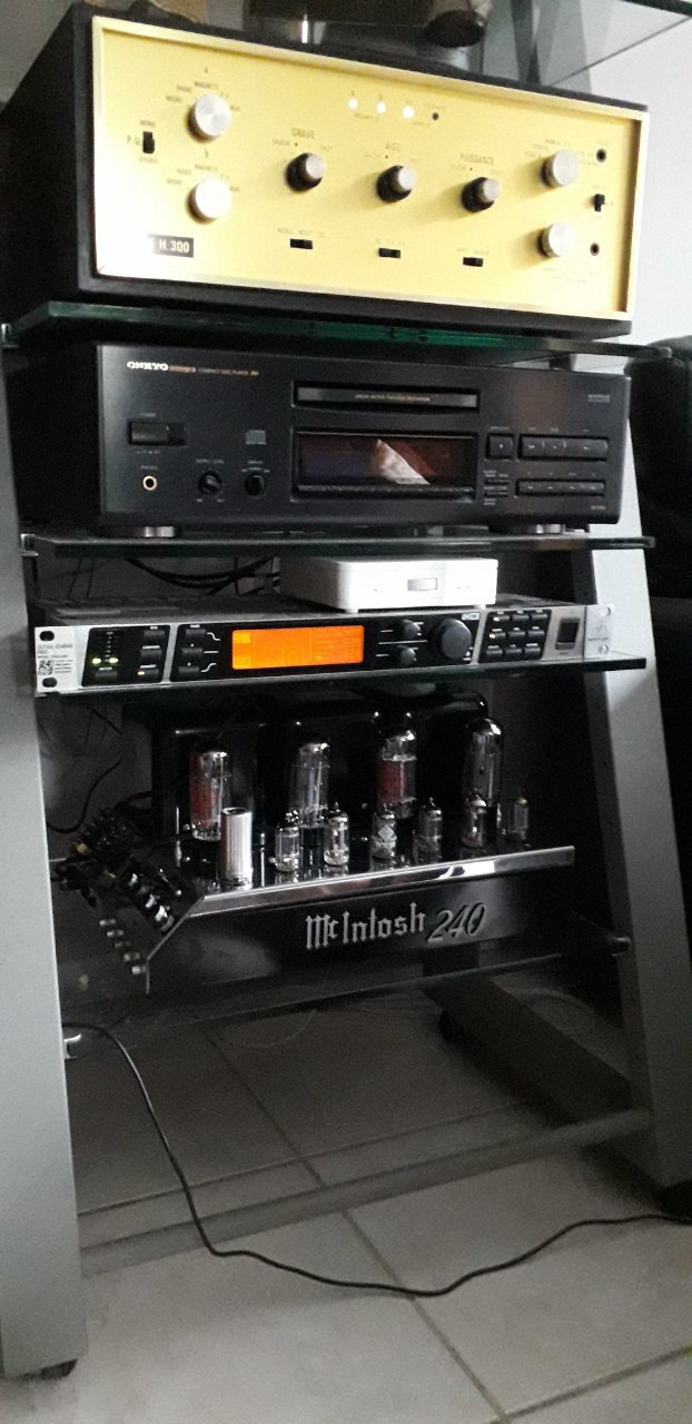

Cela fait plusieurs jours que le mc240 fonctionne sans problème. Actuellement je "l'attaque en direct" avec mon lecteur CD qui possède une sortie variable via l'entrée "stereo" et j'ai connecté la radio internet de mon tel via récepteur blue tooth et mydac micromega sur l'entrée "mix".
J'ai un préampli passif avec une entrée phono RIAA que j'utilisais avec mon leak ST20 je vais le mettre en oeuvre ainsi que mon DEQ 2496 que je vais devoir reconfigurer.
Je lorgne sur un audio research sp6b qu'en pensez vous?
Je viens en outre d'acquérir un MA230 qui fonctionne mais demande pas mal de suivi électronique et esthétique.
