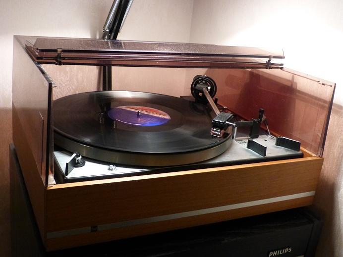

Salut à tous,
Je suis moi aussi l'heureux propriétaire d'une Dual 1219.
Je l'ai achetée non-fonctionnelle, et je ne regrette pas une seule seconde le temps passé à la restaurer.
Le mécanisme à l'intérieur est digne d'une horloge suisse, et quel plaisir d'écoute que cette platine !
Voici la mienne :love:
Neta59 a écrit :Salit a tous
Bon je vais laisser tomber l utilisation des changeurs de disques qui sont des gadgets pas vraiment utile
J'ai aussi le fameux chargeur 45T (ainsi son homologue pour 33T), mais j'avoue n'avoir jamais essayé de m'en servir.
Le simple fait d'imaginer les vinyles tomber et être entassés les uns sur les autres me gêne.
Impressionnant sinon le brillant que tu as réussi à obtenir sur ton plateau :o Ca me donne envie de m'y mettre !

Salut Neta,
Oui c'est le socle d'origine qui s'ouvre sur l'avant pour y ranger les accessoires (centreurs, chargeurs et cellules de rechanges) avec le couvercle également d'origine.
Le couvercle est assez pratique avec ses parties pliantes, mais c'est aussi son principal point faible qui le rend fragile.
Le mien a d'ailleurs une attache de cassée :/
Dual a ensuite perfectionné le couvercle pour la 1229 avec un modèle coulissant plutôt que pliant.
viewtopic.php?f=22&t=10905&start=100
Tu as réussi à bien atténuer les rayures de ton capot sinon avec ton produit ?
