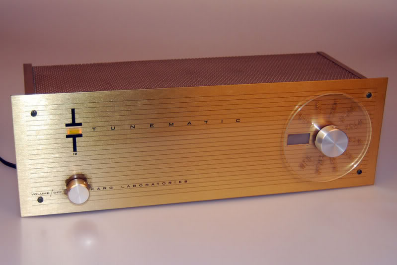

Le model 9 est sorti en Décembre 1960, une tradition chez Marantz de lancer ses appareils pour Noël !
La première trace que j'ai trouvé d'un appareil embarquant la ECC88 est le Karg tunematic XT-1 en 1958. Bel appareil tout de même :

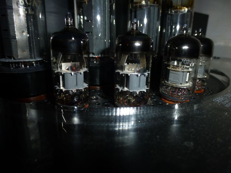

Revenons au SE 500 s'il vous plait
Deux ECC88 en service ce soir, pas du cher mais neufs achetés peuchère sur le forum, pas mal du tout depuis deux heures qu'ils tournent.
En un c'est mieux que les anciens tubes, en deux je reste sur l'impression que les e188cc sont meilleurs
On va faire des écoutes...
Deux autres suivent
un don d'un gentil forumeur qui a le même prénom que moi......
