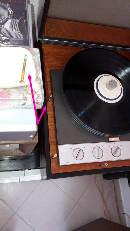

Suite à une récente intervention sur ma 401, j'ai remarqué un nouveau bruit "moteur", capté par la cellule quand elle se pose sur le disque. :pascontent:
Apres une longue interrogation + perplexité :gne: j'ai fini par deviner la cause. J'avais surement du serrer plus fort la platine sur son socle.
Et effectivement, c’était bien ça.
Un serrage trop important de la platine sur le socle provoque une transmission de bruit moteur à la cellule.
Voici une petite amélioration qui a été très efficace et qui est simple à faire.
Lors de son montage dans le socle, j'avais remarqué que les rondelles caoutchouc d'origines étaient très fines :
J'ai doublé d'une 2éme rondelle caoutchouc de 1mm, les 4 goujons de fixation et j'ai très modérément serré les 4 écrous (et à la main, pas à la clef) :
On n'oublie de remonter les vis à bois au savon :
(PS c'est pas une rayure mais un reflet en bas à gauche)
Et hop, le pb a totalement disparu et la sur sur-épaisseur n'est quasiment pas visible. :mossieurpropre:
