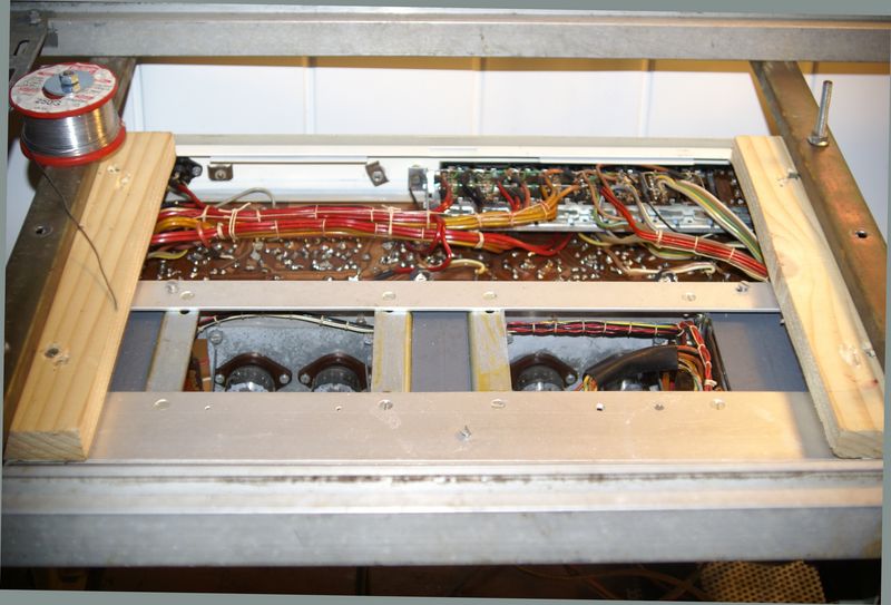

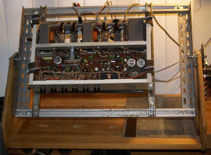

Je ne penses pas Stéphane sur celui ci , bien qu il ait "sur essais résistances/capa/ self" une courbe légèrement descendante a partir de 8 khz mais bien tenu de 50 a 8000.
Déplacé l adaptateur entrée haut niveau pour ne plus se trouver au dessus de l ECF80 déphaseuse (avec la petite pate )
Il est revenu sur le chassis pour finition , encore une résistance de polarisation grille a 400k au lieu de 1méghom et une 330 ohms de cathode a 120 mais a un endroit ou il y avait eu un bricolage caché sous le clavier .
v820_finition1 [800x600].jpg (78.99 Kio) Vu 1570 fois
v820_finition3 [800x600].jpg (125.55 Kio) Vu 1570 fois
Alain..

Bonjour Alain ... et tous mes voeux :helloman:
Très astucieux le montage sur ce chassis pour les manipulations :yes!: ...

Bonjour Jean et merci , oui on devient un peu fainéant en vieillissant et c est surtout plus pratique ,j y suis dessus la et j ai un peu de mal à régler le courant des tubes de sortie , il varie un peu , je laisse en chauffe avec les resistances et on verra dans un moment , l entrée haut niveau rajoutée correspond à 1.2v maxi , surement pour un préampli ou lecteur de CD .
