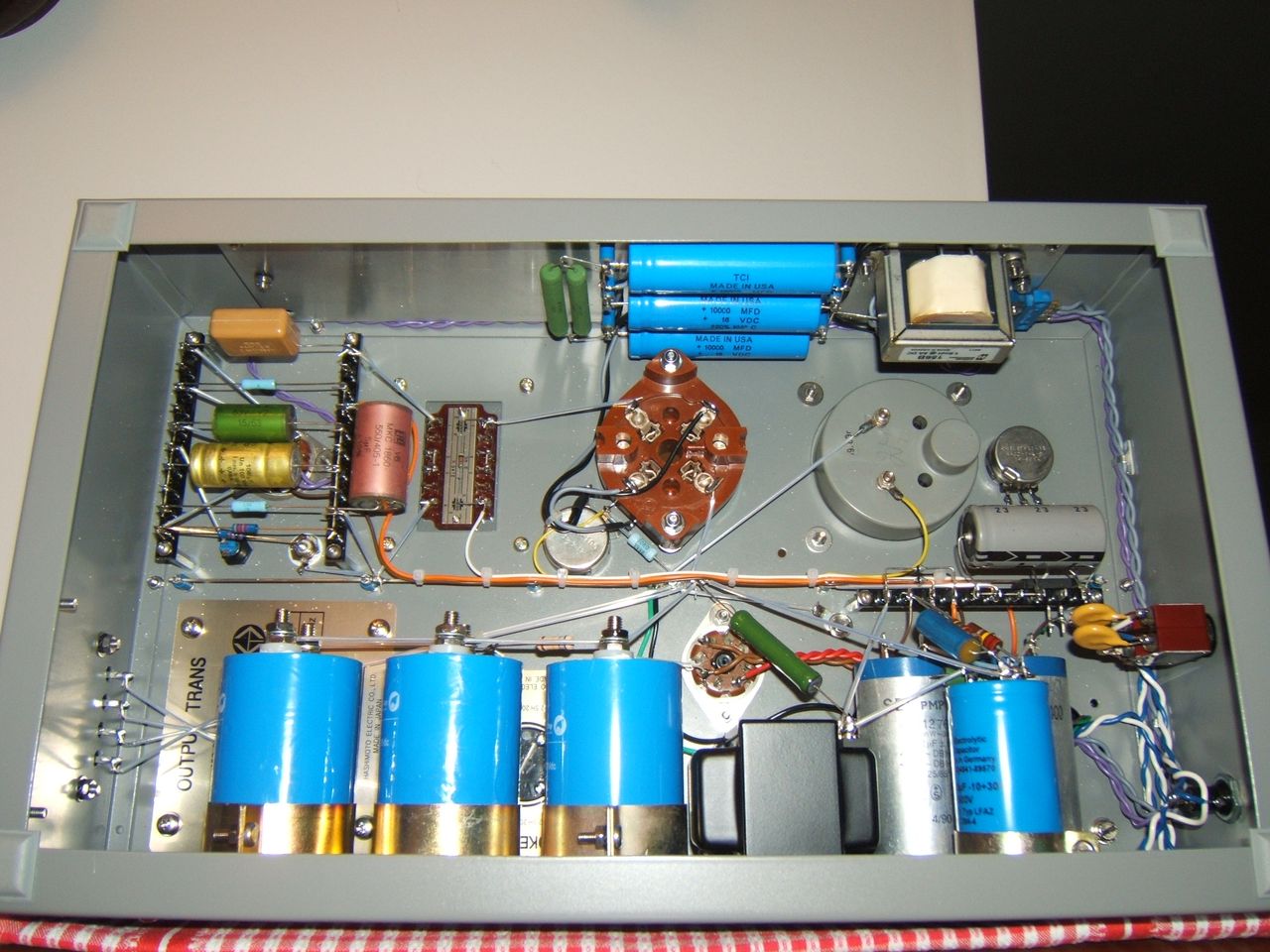

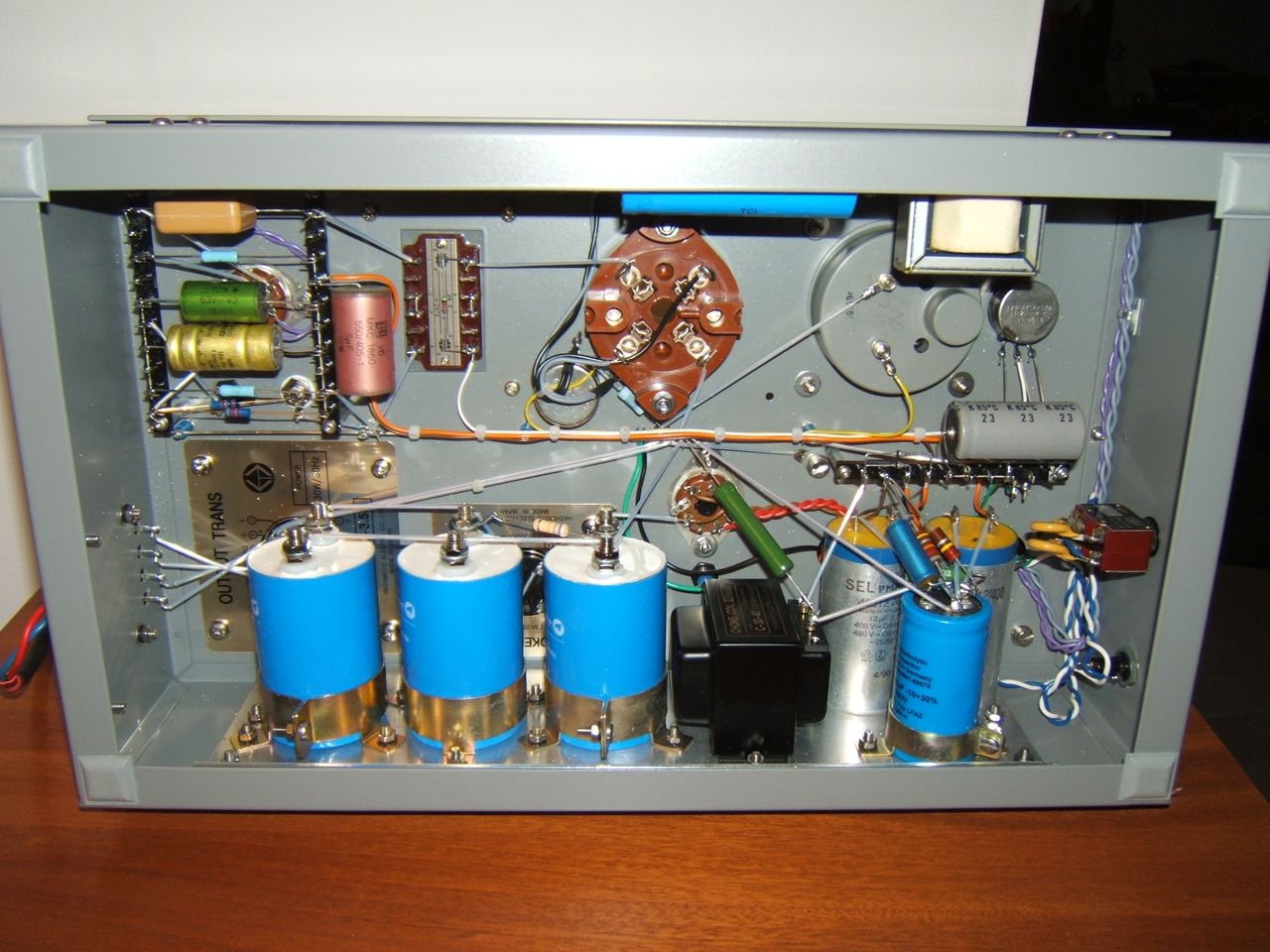

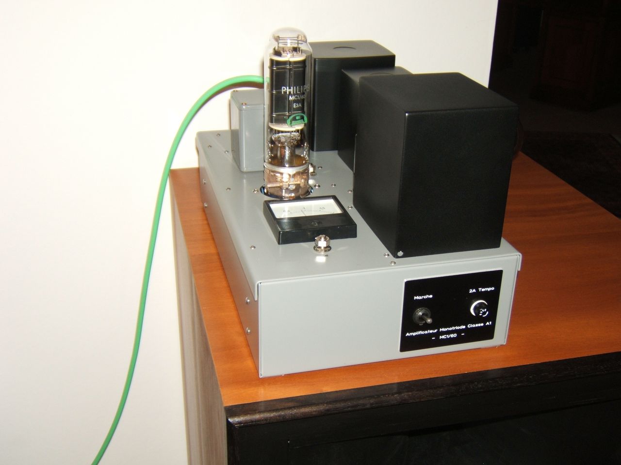

Je viens de terminer le montage avec une charge 3.5K /600v /90mA ( ce qui permet d'avoir une charge qui correspond à 2p à ce point de repos soit le max de puissance car le resistance interne est d'environ 1.6K pour une pente environ 8mA/V à cet endroit ).
Premières impressions....péchu, très clair et très détaillé sans jamais etre fatiguant. Très bel aigu ( aussi fin que la VT25 !, je peux faire la comparaison sur des enregistrements mono VT25 d'un coté, MC1/60 de l'autre ), grande richesse des timbres de voix, grave bien assis et présent. C'est la première fois que je le ressens physiquement sur mes Klipsch ( Bach, suites violoncelle, Pierre Fournier ). Beaucoup d'aération ( je sens les silences des enregistrements phono ) et de détails ( Le très, très léger glissement du bottle neck derrière la vibration de la corde de guitare ( Clapton Unplugged , vinyl ou CD ) jamais entendu avant ! Bref, c'est bien, très bien meme.
J'ai aussi écouté des E60M et j'ai beaucoup de mal à faire la distinction. Plus de corps peut etre ?
J'attend de descendre à Montpellier en novembre pour écouter les TM100 de Philippe.
Pour les amateurs de choses quantifiées, bientot des mesures.....en attendant quelques photos.
Fred

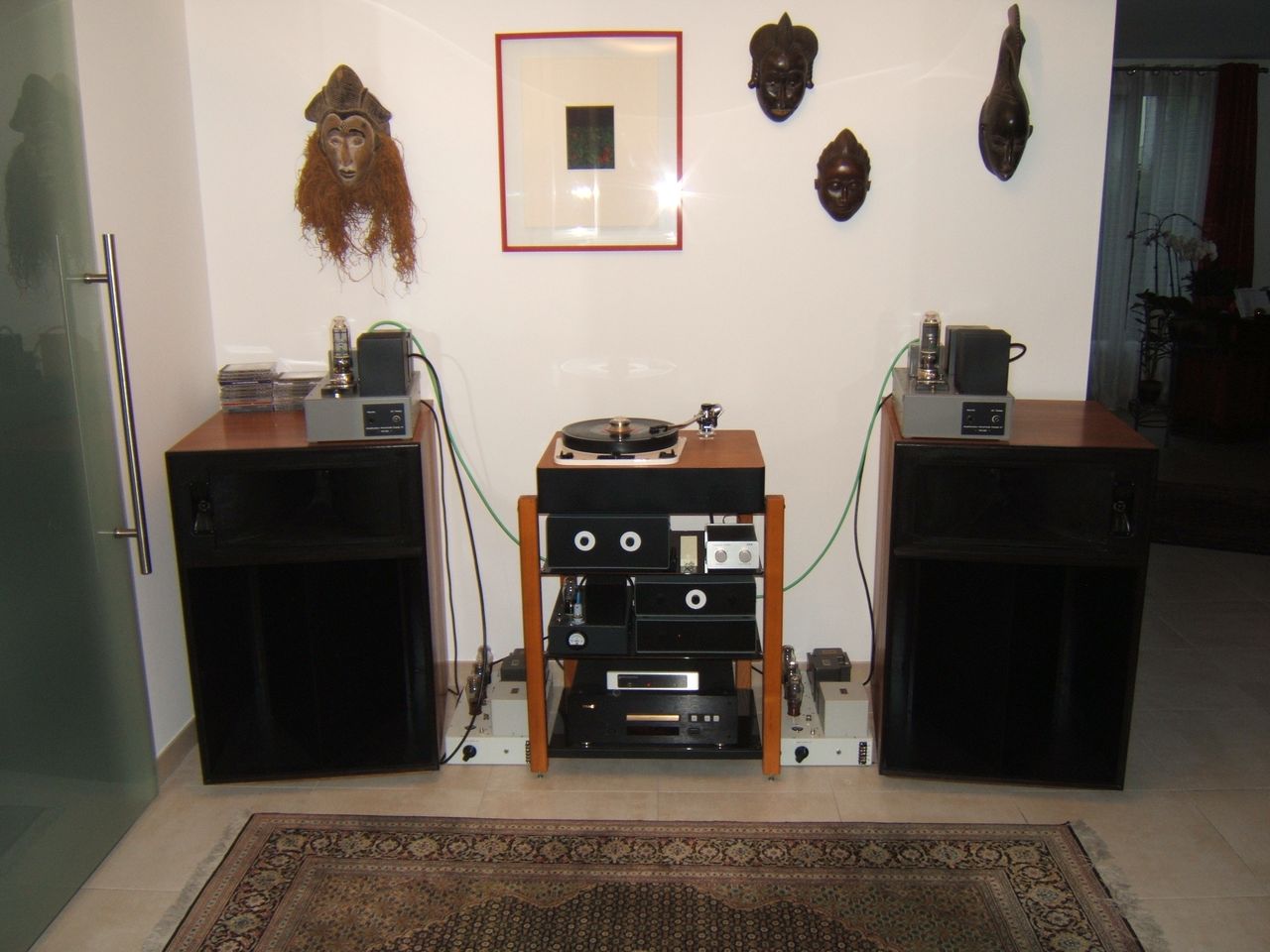

Oui, très belle réalisation .... mais partout ailleurs que sur les enceintes ! S' il vous plait !
Il n' y a pas d' amplificateur plus sensible aux vibrations que ceux-ci ...
Si pas de place au sol, il faut les fixer au mur ... quitte à déplacer ces superbes masques :/ .
Désolé d' être si direct, mais ça tombe sous le sens :spamafote:

Heifetz a écrit :Oui, très belle réalisation .... mais partout ailleurs que sur les enceintes ! S' il vous plait !
Celà tombe sous le sens en effet, ils sont sur les enceintes de façon très temporaire. Dès que passés au banc de mesures ils prennent la place du PP VT25/VT25A qui part à la benne ..... :pleure2:
Heuh, peut etre pas :pt1cable:
