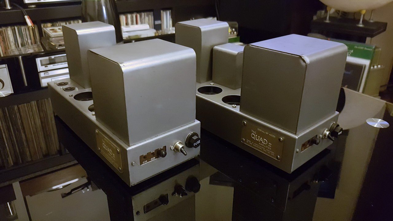

Comme je suis gourmand, hier soir j'ai acheté une paire de Quad II pour moi.
Ils sont en état esthétiques moyens, très sâles, mais quasi dans leur jus aux niveaux des composants ; seuls le condensateur et la résistance en parrallèle de la self ont été changés sur les 2 exemplaires.
Il y a une modification faite proprement : des interrupteurs de mise en fonction on été ajoutés. C'est pas plus mal.

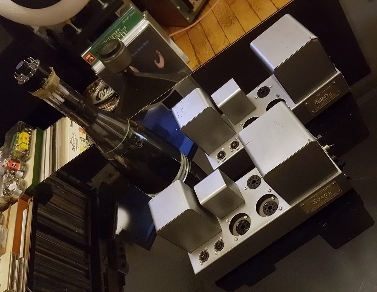

Quelques photos de leur état à l'arrivée, chez moi.
Après 2 bonnes heures à nettoyer, toujours hier soir, ils ont plus présentables.
Provenant d'un environnement fumeur, c'était bien "cra cra"...
L'un des exempalires a visiblement suffit une chute, vu le coin enfoncé du capot du transfo d'alimenation. :spamafote:
Version 220V. Interrupteurs ajoutés proprement.
En arrière plan, un énorme tube d'oscilloscope, que le vendeur m'a offert. :D
Ils feront l'objet d'une réfection complète avant remise en route; changement de toutes les résistances et de tous les condensateurs, y compris le multi-section.
Les fusibles en place, n'étant pas cramés, les bobinages des transfos semblent ok, j'ai donc espoir d'un bon fonctionnement.
