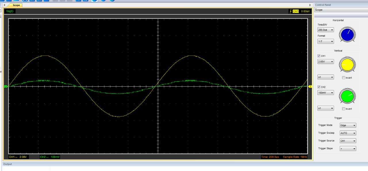

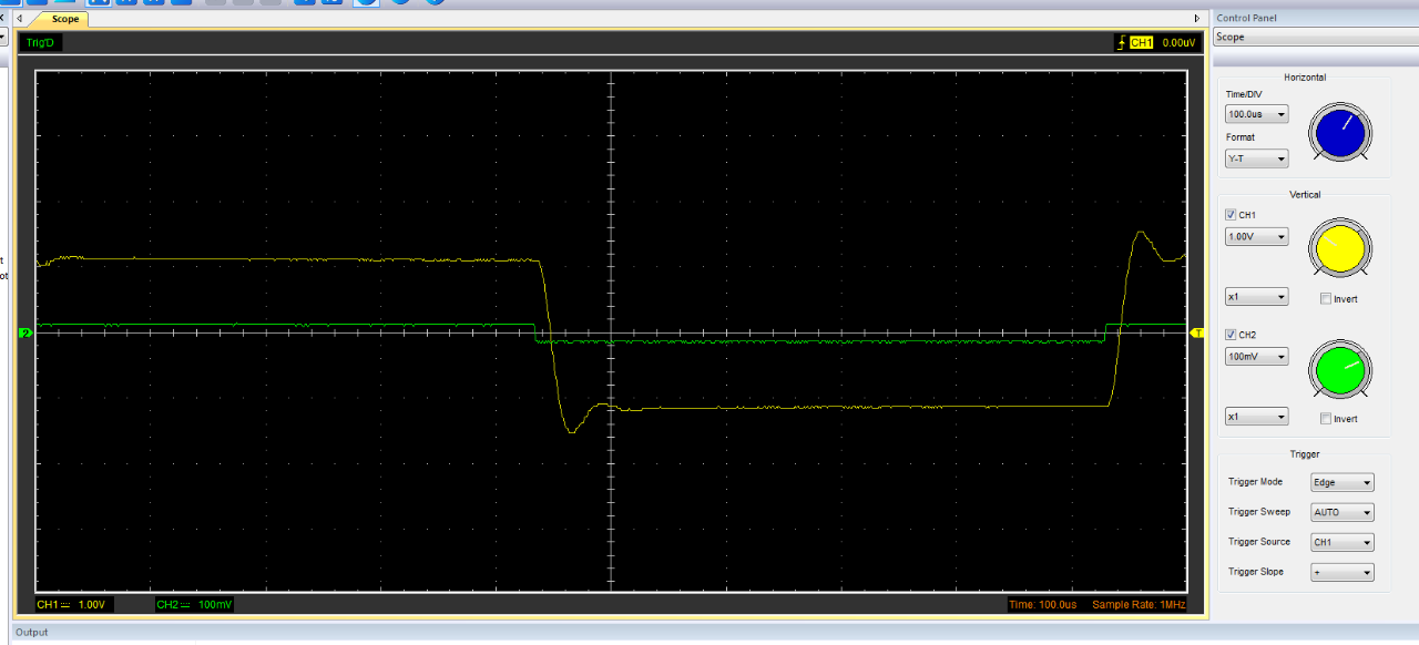

Quelques courbes de signaux carré sur l'ampli : Il s'en sort pas trop mal, enfin dans les hautes fréquences ç'est pas ça, mais les transfos de sorties restent des transfo "standard", même si il ne sont pas mauvais.

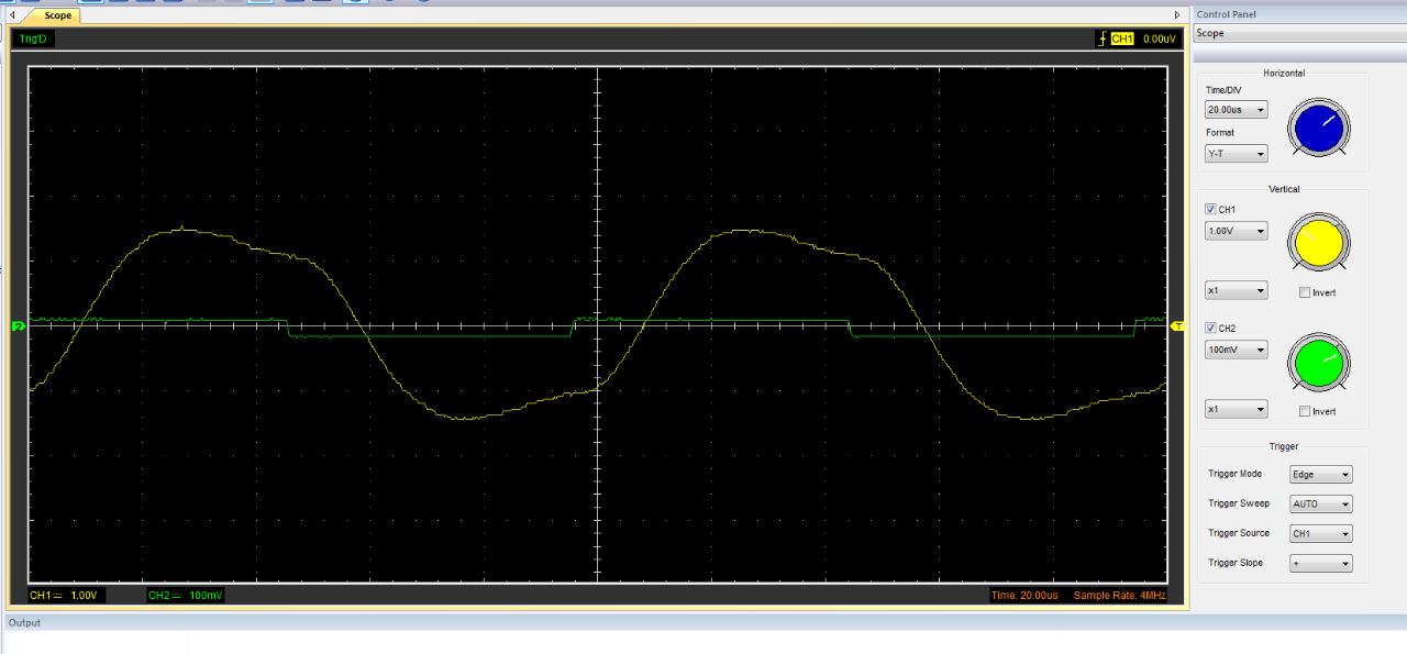

Avec trop de gain (courbe en jaune la sortie HP, en vert le signale d'entrée):
Et un signal sinusoïdal, qui est très propre en diminuant le signale d'entrée:
