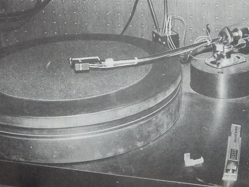

1978 .... Au même moment que Shure avec sa V15 type IV, SME présente son bras de lecture série III ....
Un exercice de style un peu loupé, car en dehors de l' aspect purement esthétique de l' objet, ce bras n' apportera pas de progrés significatif à la lecture des disques vinyles.. Ce bras est désormais hors de production chez SME, et ceci depuis de nombreuses années ...
En 1978, lors de sa sortie, il était déjà un peu "décalé" dans la production mondiale... Les cellules à bobines mobiles de haute résolution du genre Koetsu, Fidelity Research, Supex, Dynavector, Audio-Technica et autres ne se sentaient pas à l' aise sur ce bras ultra léger, dont la rigidité était criticable :( ...
Il sera avantageusement remplacé dans les années 80 par le série IV et surtout le série V ...

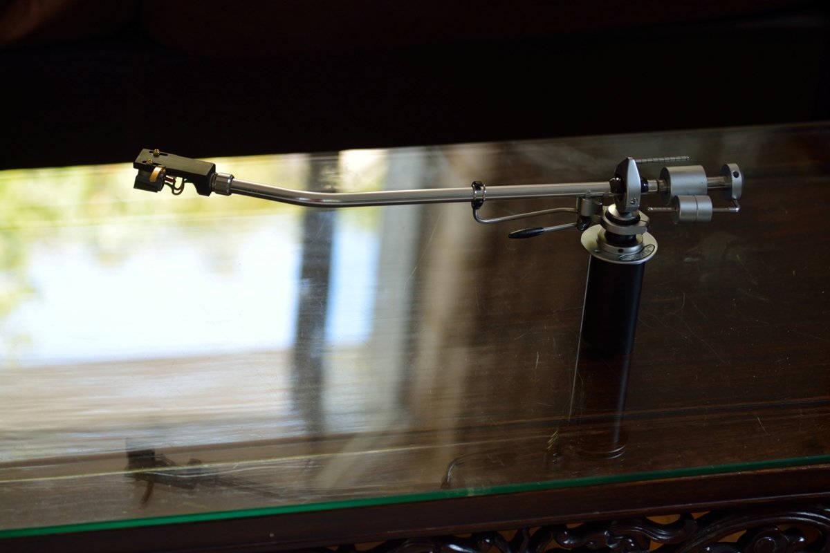

J'avais eu un sme 3012 série II. Il avait été recâblé, et les couteaux d'origine en acier avaient été remplacés par des couteaux en bronze. Le voici en 2012.

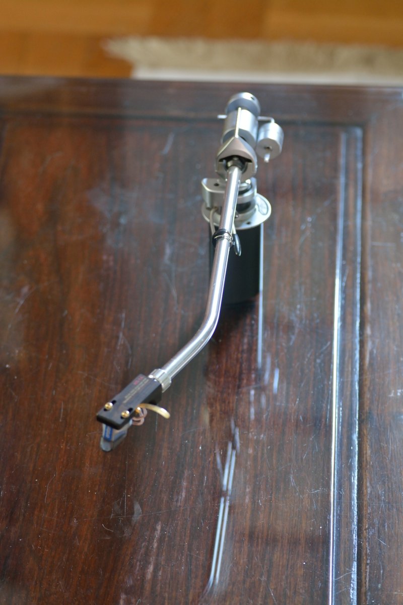

Et donc, j'ai racheté un SME 3012 série II.
Il porte un numéro de série 35xxx. A l'exception du découplage de la partie arrière, qui a visiblement été refait, il est dans son état d'origine (porte cellule compris), il ne lui manque le petit contrepoids d'antiskating qui va arriver d'ici quelques jours. Malgré ses plus ou moins 50 ans (je ne sais pas dater ce bras), il n'a rien perdu de son actualité.

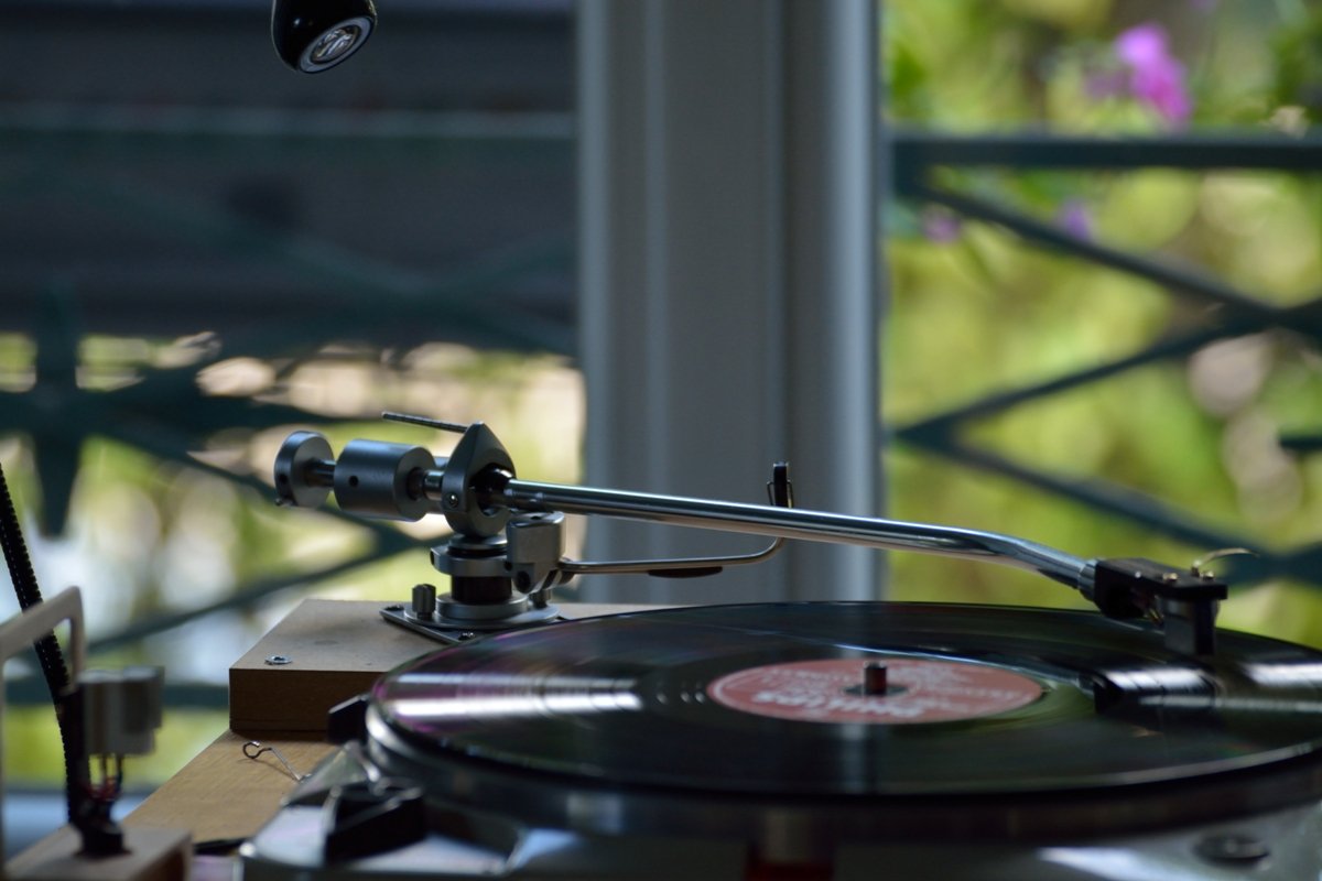

J'avais conservé le carton permettant son installation. Il a donc repris la place sur une planchette qui n'est pas des plus élégantes à l'arrière du socle. On peut voir le détail du contrepoids arrière en deux parties. Celui-ci est trop léger pour l'installation de celules en porte-cellule lourd comme les SPU, mais convient pour des ensembles plus légers.

En terme de longueur effective et de distance d'installation, il est plus long que le PUA 286. J'ai utilisé un protractor téléchargé sur le site vinyl engine pour parfaire le positionnement de la cellule.
Il est globalement en bon état, avec ces câbles de liaison d'origine...
