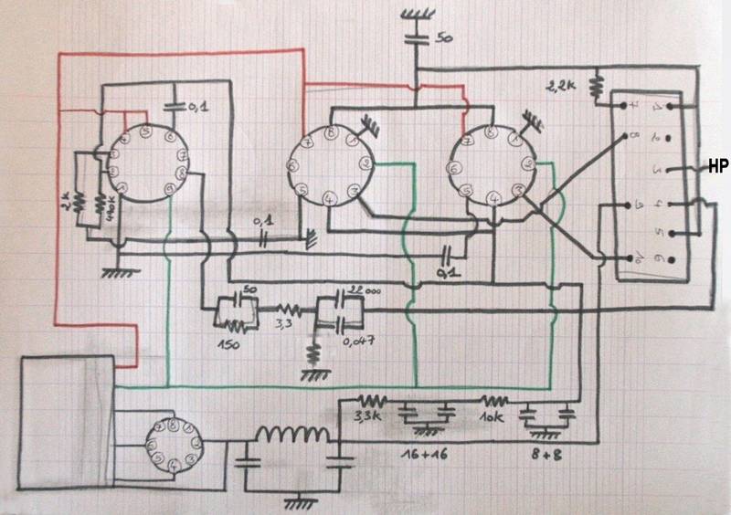

Bon sinon j'avais passé une partie de mon dimanche a tout vérifier et à faire le schéma de l'ampli. Le voici :
Le signal entrant en 7 dans la ECC83.

Elles ne sont pas reliés à la terre tes résistances de puissance variable ?
valere
Messages : 2318
Localisation : Hautes-Alpes
Re: Horston Blocs mono 30W 6L6GC
Message par valere »
:helloman: Thomas, ce sont lesquelles ?

valere a écrit ::helloman: Thomas, ce sont lesquelles ?
Les 3,3K et 10K, ça doit être la valeur indiquée mais la valeur utilisée est toujours moindre.

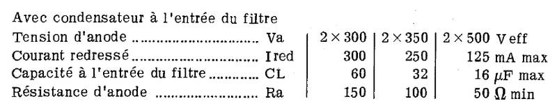

valere a écrit : "BONJOUR. IL ARRIVE QUE CES CONDOS COULENT MAIS NE SONT PAS MORT POUR AUTTANT...JE DOIT AVOIR DES 22OMF 400VOLTS NEUF QUE J'avais acheteé en prevision......JE PEU VOUS LES AJOUTER DANS LE COLIS AVEC LES LAMPES. POUR AVOIR LA BONNE TENTION EN METRE 2 EN SERIE . POUR AVOIR 110MF 800VOLTS."
:danger:
Pour le premier condensateur de ton étage d'alimentation, ne pas dépasser les valeurs :
Après la self tu peux mettre des 500uF si tu veux.
La 3,3k est en effet varibale (je pense). C'est la noir en bas. La deuxième 10k est fixe, c'est celle que l'on voit fixée en "S" entre les deux petits condos.
La deuxième variable (toujours en noire) soit celle de droite n'est reliée qu'a une sortie permettant d'alimenter les préampli.

poussipousse a écrit : :danger:
Je comprends pas grand chose. Les condos sont deux simples.
Celui qui a coulé est le deuxième (je n'avais pas précisé), celui qui vient après la self et repart via la résistance variable vers les petits condos.
Si jamais tu vois une raison pour laquelle il aurait pu chauffer autant...

poussipousse a écrit :Elles ne sont pas reliés à la terre tes résistances de puissance variable ?
Pour répondre à ta question c'est possible qu'elles le soient puisqu'elles sont fixées sur la carcasse.
