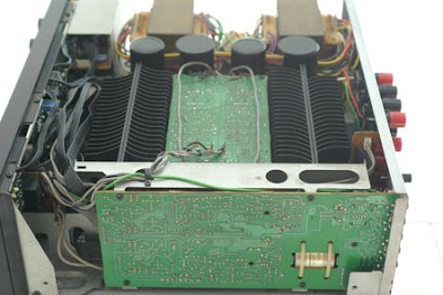

En voila une autre qui fonctionne correctement depuis quelques années .Je touche du bois.Le seul souci détecté ce jour : placée au dessus d'un ampli la platine tourne correctement et affiche la bonne vitesse , en l' occurence 33T.Mais au retour, quand le bras est à nouveau sur son support ,l'afficheur n'indique plus 000 MAIS 187
Dès qu'on éloigne la platine ou qu'on la sur-élève d'une dizaine de cm , tout redevient normal et l'afficheur de la vitesse indique la valeur normale 000.Voila je tenais juste à signaler le phénomène afin qu'un autre acquéreur ne s'inquiète pas pour son affichage

NEOFIT a écrit :En voila une autre qui fonctionne correctement depuis quelques années .Je touche du bois.Le seul souci détecté ce jour : placée au dessus d'un ampli la platine tourne correctement et affiche la bonne vitesse , en l' occurence 33T.Mais au retour, quand le bras est à nouveau sur son support ,l'afficheur n'indique plus 000 MAIS 187![]()
Ça doit être juste du a la chaleur, avec plus d’aération l’électronique va mieux
ou alors l'électronique perturbée par le transfo... possible aussi

j'avais d'abord pensé à la chaleur mais le PIONEER A-88X dégage un peu de chaleur, sans plus .Par contre c'est vrai qu'il y a deux énormes transfos sur la gauche + un petit entre les deux, donc beaucoup de monde pour provoquer ce genre de pb
http://3.bp.blogspot.com/_SMbXlQ668ms/S ... G_3314.jpg"
