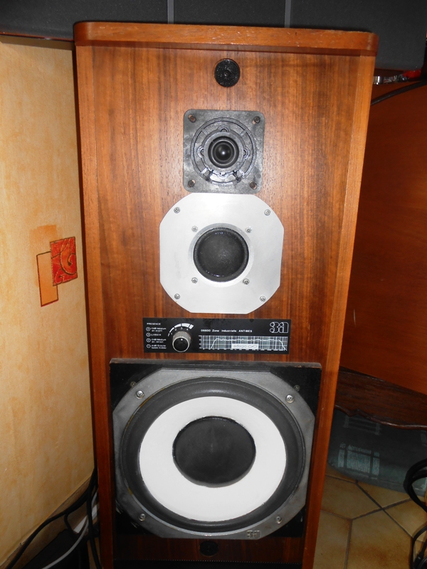

effectivement ce ne sont pas les bon tweets, ceux avec les croisillons équipent les modèles bas de gamme
c'est un peu dommage car les phases plus elle avait les bons tweets dessus si tu regarde les photos postés ils ont facilement identifiables
souvent identifiés sous la dénomination T3A ils sont bien différents:
voila a quoi ça ressemble de près
https://www.leboncoin.fr/collection/906122616.htm
a ta place je chercherai des enceintes complètes bradées sur LBC car il y a plein de modèles ayant ces tweets pour les changer.
Il arrive d'en trouver pour une bouchée de pain alors que les tweets en pièces te couterons surement une blinde au alentour de 60/70€

Oui les deux solutions sont bonnes, mais essaye de trouver les tweeters originaux (ITT LPKH 19 ) pas trop difficile à trouver et pas encore trop cher (montés sur bcp d'enceintes de cette époque mais sans la bande alu collée devant)
Les filtres ayant été conçus pour eux et pas pour les T3A sur ton modèle.
Perso je trouve les ITT moins "agréssif" que les T3A férrofluide et ce sur toutes les 3A que j'ai écouté (380, Adagio infini, Apogée monitor (5 paires différentes!)

J'ai commandé des domes avec bobine qui devraient faire l'affaire, pour pas grand chose, puisque mes originaux sont bien des ITT. Je part donc vers une réparation.
