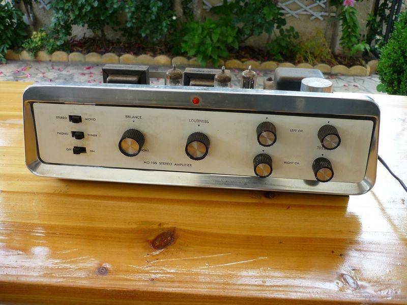

Autant pour moi Jean, je savais que j'allais dire une bêtise.
Mais tu as trouvé!!! Un petit Grommes, à priori :)

Le modèle est un MG-10S, mais rien trouvé sur ce modèle sur le net. En revanche on trouve des choses sur la marque.

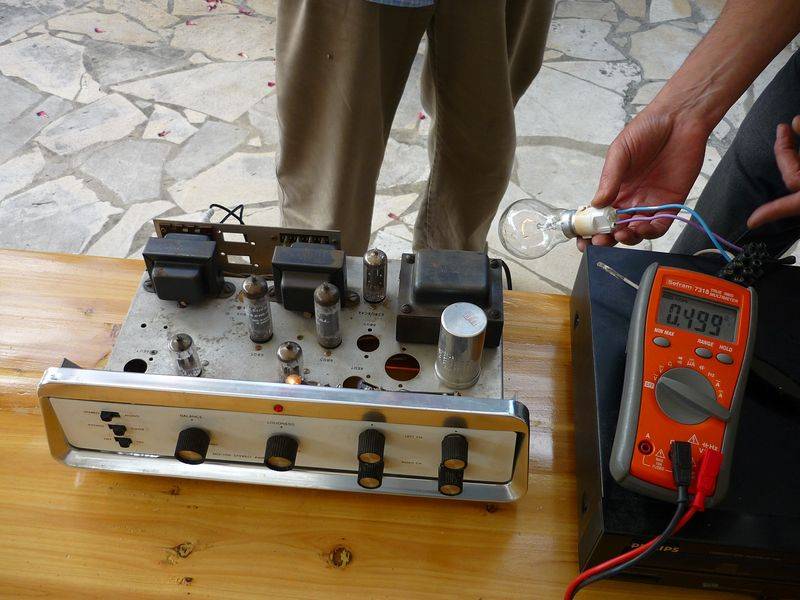

Nous l'avons relancé hier grâce à Alain, et une ampoule. Il servait dans l'atelier d'un gars parait-il, et n'aurait pas tourné depuis 3ans. le redémarrage a été opérationnel, il faut maintenant passer au pauffinage afin d'optimiser la bête.

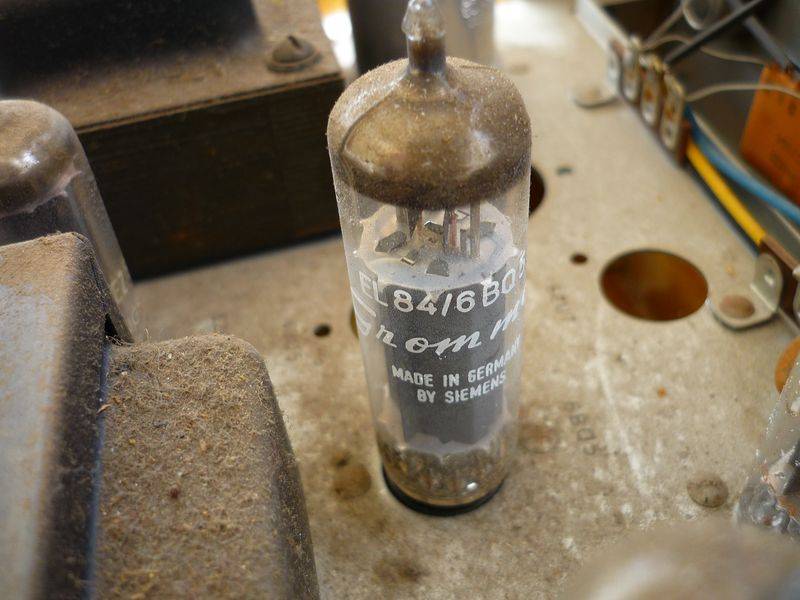

Nous l'avons écouté hier sur les philips de Charles, puis je l'ai écouté ce matin sur les grundig 306a. Ce qui est sur c'est que c'est en effet largement suffisant pour une salle d'écoute pas trop grande. Et il aura aussi besoin d'une bonne révision, à commencer par remettre une EZ81, actuellement remplacée par une EZ80.

Je confirme, c'est vraiment étonnant comme machine, on s'est fait un petit concert en plein air (Moussorgski, "les tableaux d'un expo" version piano et version Ravel) c'est d'une très grande clarté mais ça descend aussi très bas, hein RACHID ;) , c'est le bouton "loudness" qui sert de volume.
