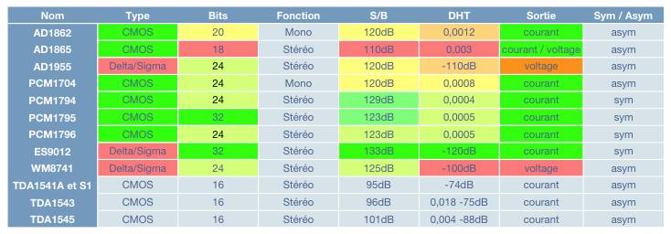

Bon, j'ai légèrement avancé dans mon projet : après avoir étudié paisiblement les caractéristiques techniques de quelques convertisseurs, j'ai fait un tableau pour essayer de faire un choix :
J'ai rassemblé les grandes stars du moment avec leurs données les plus importantes. Quand on voit le tableau, on comprend pourquoi certains n'aiment pas les mesures : la famille des TDA apparait clairement à la rue alors qu'elle jouit d'une très bonne réputation (le son proche du vinyle). Remarquez c'est logique peut-être que pour reproduire le son du vinyle en numérique il suffit de se mettre dans ses caractéristiques…
Bref, j'ai inséré dans le tableau le type : à savoir comment fonctionne le convertisseur, quel procédé il utilise, c'est très passionnant (
), j'ai simplement retenu que les Sigma/Delta étaient moins bien pour la musique que ceux que j'ai nommé "CMOS". Ensuite, les bits c'est utile si on a de la musique "master" sinon pas. Le S/B et DHT pas besoin d'expliquer. La sortie c'est important, j'ai cru comprendre que tous fonctionnaient en courant et que certains avaient un convertisseur intégré, l'intérêt du projet est justement de convertir cette intensité avec le module présenté. Enfin, asymétrique ou symétrique.
L'AD1865 est celui qui se trouve dans les DAC AUDIO NOTE, qui possèdent une excellente réputation.
L'ES9012-8 équipe les nouveaux appareils McIntosh et est commercialisé par Twisted Pear Audio ainsi que d'autres petites boites de DIY, il fait fureur dans le marché tout-performance.
Le WM8740-1 est présent dans énormément de lecteur CD / DAC : tous les REGA, des CAMBRIDGE, des ONKYO, des ARCAM.
Les TDA154* font leur come-back dans les convertisseurs dans le marché très en vogue de l'anti-performance, appelé plus spirituellement "retour aux sources". :old:

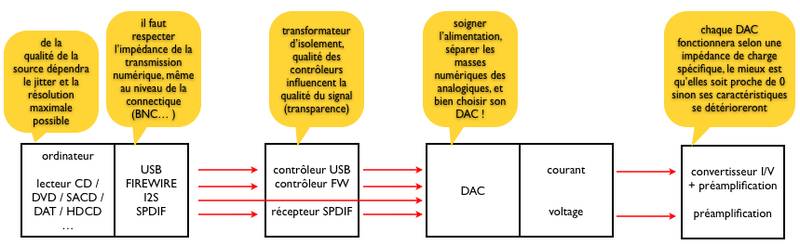

Voici le dernier schéma du DAC :
J'envisage donc de partir sur un TDA1543-5 puis de monter le convertisseur I/V à tube derrière, puis d'essayer des convertisseurs plus performants : les PCM17** de TI. Afin de voir ce que donnent ces convertisseurs high-end. :respect:

Tu ne veux pas plutôt commencer par un tda1540 ? :cpasmoi!: ... Il doit bien être à la rue celui là, au niveau des chiffres :mrgreen: ( d' ailleurs, c' est plutôt lui qui jouis de cette soit disant sonorité vinyle ) .j'envisage donc de partir sur un TDA1543-5
J' avoue que je suis largué, en gros tu t' amuses à faire ce qu' il y a autour du convertisseur, mais en ayant comme base ton ordi ?..
Edit: à priori c' est ce qu' il y a dans les wadia, les pcm xxxxx ... ça ne doit pas être n' importe quoi, j' imagine.

J'ai fait un tableau récapitulatif, en fait chaque étape est importante, en négliger une revient à négliger tout le DAC…dadatimi a écrit :J' avoue que je suis largué, en gros tu t' amuses à faire ce qu' il y a autour du convertisseur, mais en ayant comme base ton ordi ?
