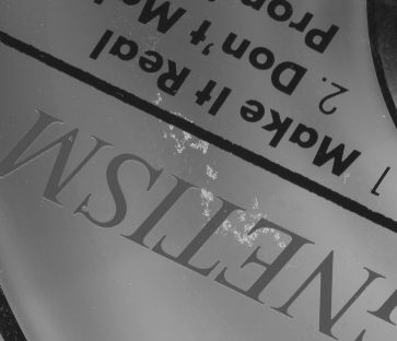

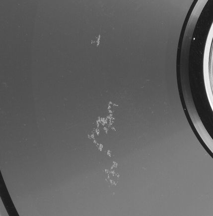

Histoire d'illustrer les capacités de lecture de cette platine (mécanique CDM4/19), c'est la /seule/ ici à pouvoir lire /sans aucun saut/ le CD ci-dessous:
(Pour les curieux, c'est l'album "Animal Magnetism" de Scorpions).
La surface est très très abîmée à cet endroit, on voit carrément au travers. Toutes mes autres platines déclarent forfait (suivant l'humeur elles bloquent, répètent sans cesse le passage abîmé, cherchent à passer à la suite, etc.). La CD380, elle : "Quoi, y avait un souci, là ? Ah bah j'ai rien vu..." :)
Achetez mieux, achetez vieux…

Y a pas photo, le système de correction de Philips est redoutable et grandement aidé par la rapidité de déplacement laser avec le bras galvanométrique ! ! ! :respect:
