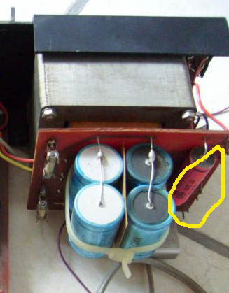

Les câbles marrons (flèches jaunes) étaient reliés à l'alim à l'endroit entouré en jaune
en rouge différents condos, 5 à 7 si je m'en souviens bien
Re: Extraction d'une Thorens TD 170 d'un combiné Phonocord
Ha là là :roll: ... il faut tout leur montrer à ces petits d'jeuns :lol:
Le secteur arrive entre les deux flèches jaunes.. :mrgreen: mais je te conseille vivement de conserver l' alim du combiné...

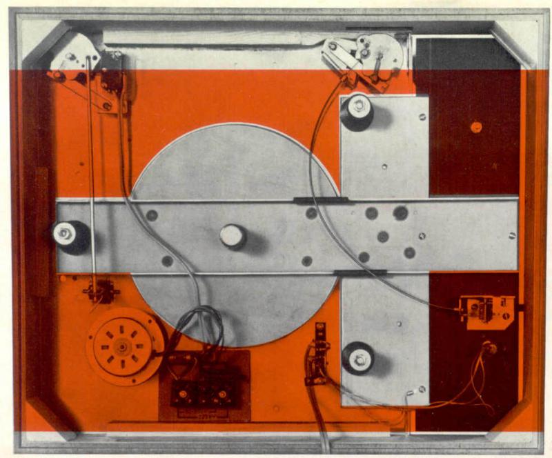

et est ce que la d"ou ça vient c'est relié au secteur?
si c'est un TD150 avec arrêt automatique ça devrait être un moteur synchrone 220V. Mais le si est très dérangeant...
c'est galère pour trouver de la documentation sur cette TD170 (quelle drôle d'idée ils ont eut d'en faire une nouvelle avec le même nom.)
