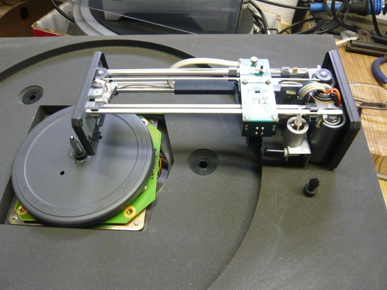

Position "sur le billard" ouverte en deux,le plateau supérieur désolidarisé du socle.
Le "désacouplage" est très simple,il suffit de retirer les 3 vis de blocage transport sous le plateau et surtout débrancher les cables moteur et bras.

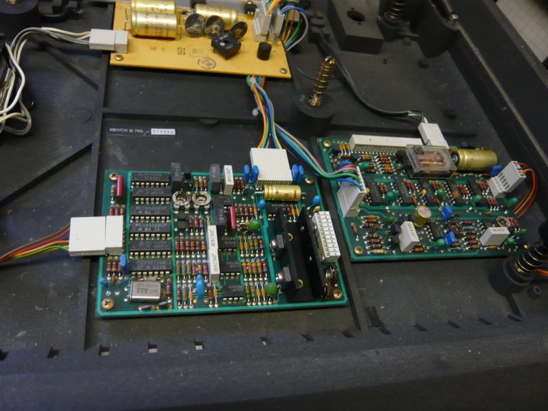

Dans le socle toute l'électronique :alim,commande, gestion.....
Au premier plan de gauche à droite,carte moteur,carte bras de lecture.

L'alimentation avec de vieilles connaissances........

Et enfin l'auteur de la coupure alim et de l'odeur caractéristique lors de la mise en route.....

Partie supérieure le bras tangentiel avec la cellule (AKG ?...),capot retiré.
A droite de la cellule une LED qui sert à l'éclairage bras en position lecture, à position cellule... :spamafote: Cette platine étant semi-automatique,départ motorisé....

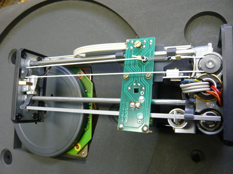

Vue du bras tangentiel "By Studer" à gauche le moteur déplacement cellule,à droite l'electro de descente avec son cylindre amortisseur.
La vis à tète fendue règle la position basse de la cellule,très important pour la qualité du son .Le tuto est assez explicite la dessus,sur coté (derrière) une autre vis règle la pression mais beaucoup plus délicat,surtout sans le kit et son gabarit .....

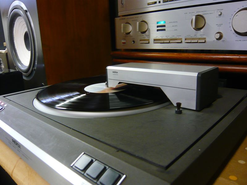

Et maintenant l'essai final.....

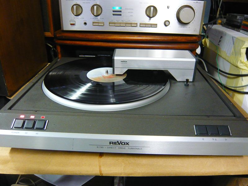

Test en mode "Prod"....
P1220167 [800x600].JPG (102.66 Kio) Vu 5351 fois
Même pas peur du 26 cm Siare

Il faut savoir que la cellule est montée sur une sorte de berceau suspendu très souplement qui ,à mon avis,filtre et annule les accoups de l'entrainement longitudinal......
Il me reste à revoir l'entrainement du chariot de lecture qui patine un peu,seulement en déplacement manuel,surement le ressort détendu.
