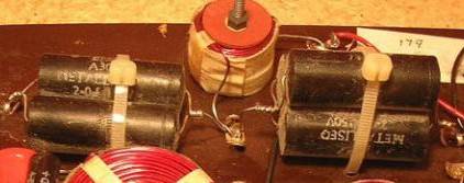

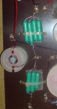

florent
Re: Celestion Ditton 44
Message par florent »
:helloman: J'avais également remarqué que l'aigu était en retrait sur la phase 1 !
cela est dû aux condensateurs,
noir sur la 1 et vert sur la phase 2 :)
phase1
phase1
ditton phase 1.jpg (18.51 Kio) Vu 5626 fois

phase2
Ditton phase 2.jpg (9.87 Kio) Vu 5626 fois
phil
Messages : 2416
Message par phil »
les valeurs des condensateurs utilisés d'origine correspondent à des valeurs définies pour des HP neufs ! :) le viellissement de ceux ci (perte magnetique, vieillissement membrane, suspension) peuvent déboucher sur des petits "défauts" (brillance, coloration) qui peuvent se corriger aux fréquences de recoupement en changeant légerement les valeurs de certains condos. je sais c'est tabou de dire ça mais c'est l'experience qui parle :cpasmoi!: de plus même deux condos de même valeurs ne sonnent pas pareil.
