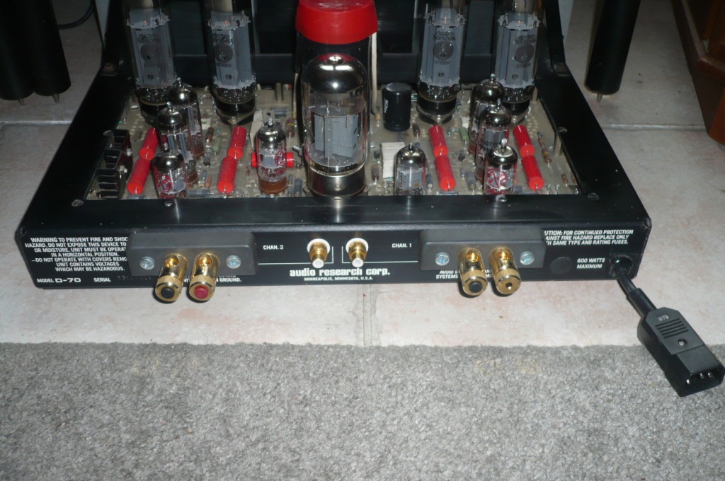

Ayant les deux sous les yeux, je note d'autres petites différences outre les lampes citées par Oldmarantz. Les portes fusibles sont différents, sur le miens (MK1) ils ne sont pas rond comme sur le MK2. Ensuite le mécanisme pour les mettre est a visser sur le MK2 et a clipser sur le MK1.Klemp a écrit ::helloman: Dominique ....

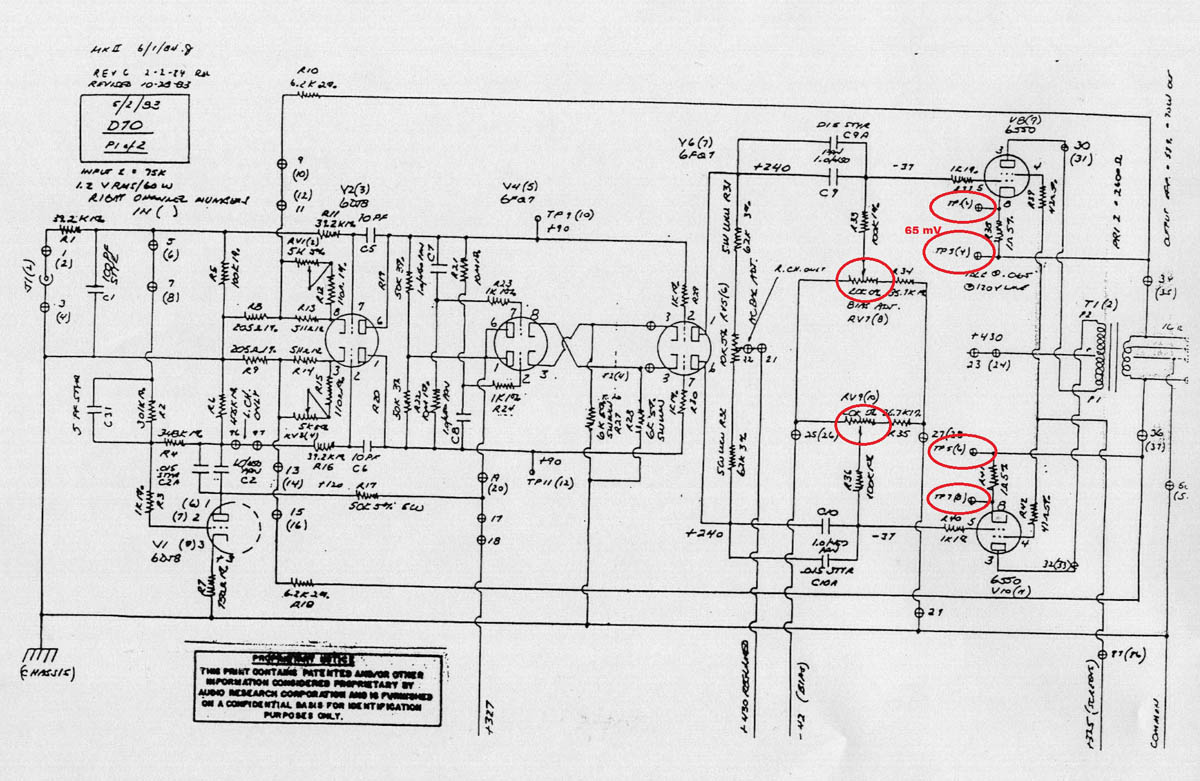

Je vais bientôt recevoir un D70MKII refait entièrement. Par contre, du coup, par curiosité, je me suis mis à chercher le manuel sur internet et je n'ai rien trouvé. Je voulais connaître la procédure pour régler le bias. Sur les photos, je ne vois pas s'il existe des orifices dédiés à un voltmètre ni ne vois des vis de réglages. Quelqu'un peut-il m'éclairer sur la procédure exacte?

Il faut régler chaque trimmer pour avoir 65 mv ce qui correspond à 65 ma puisque la mesure est prise sur la cathode à travers une R de 1 ohm ci joint schéma qui correspond à 1 voie, la proc. est la même pour l'autre voie... Cela dit si il a été revu ce réglage doit être ok!

Merci pour le schéma!

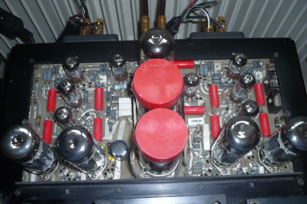

C'est en effet l'exemplaire de Simon33 du forum vert. La rénovation m'a également semblée plus que sérieuse mais je n'ai pas le détail. voici ce que je sais pour le moment
"Chimiques alimentation 1000µ/450v Kemet .
-Autres petits chimiques : vishay et panasonic
-Condensateurs de liaison et signal : Cornell-Dubilier (=mallory) et audio MKP
-découplage lampes Kemet MKP (les gros jaunes haute tension)
-diodes neuves, ampli-op, transistors, régulateurs, résistances...
Divers éssais et réglages bias."
Ceci a été fait en Mars. Entre temps, Simon a voulu tester des KT90 et a fait le changement et le réglage de Bias a été refait par un tech de Bordeaux.
Je l'ai ramené de Bordeaux hier, et donc première découverte avec une écoute très douce, beaucoup de profondeur et une scène d'une belle largeur avec beaucoup d'aisance. Les notes me bien nettes et détourées et le grave bien tenu (Tannoy Edinburgh 12"). Le haut mériterait un peu plus d'extension. A ce sujet, un changement des petits tubes pourrait améliorer les choses notamment les 6922 qui sont des JJ???
L'ensemble offre beaucoup d'aisance et d'équilibre et le medium est particulièrement réussi.
Je trouve également que les tubes de puissance chauffent énormément. Des véritables radiateurs!
Cependant j'aurai aimé faire des essais avec des 6550 ou des KT88, d'où ma question sur le réglage du bias (je précise que je possède un voltmètre mais qu'il est toujours neuf sa boite et que je n'y connais rien...mais j'aimerai pouvoir faire au moins le réglage de bias...un jour, si quelqu'un veut bien m'expliquer
