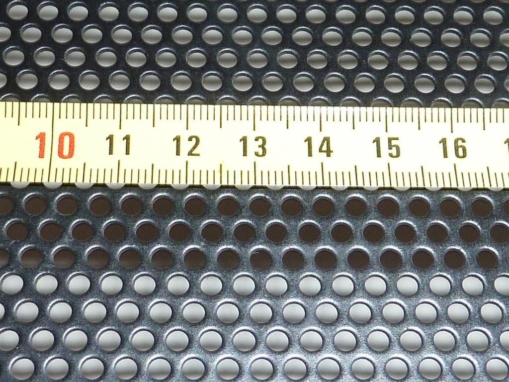

Voici des exemples de ce que mon ami peut avoir ,entre-autres .
C'est plus fin ,ils sont zoomés .

Merci pour la photo avec le reglet, c'est une très bonne info.

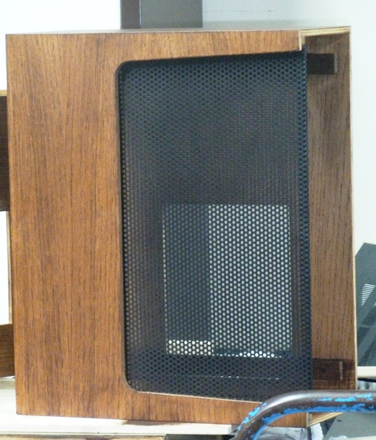

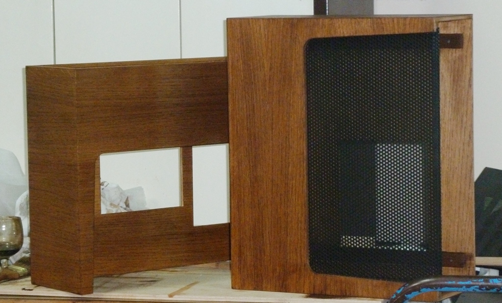

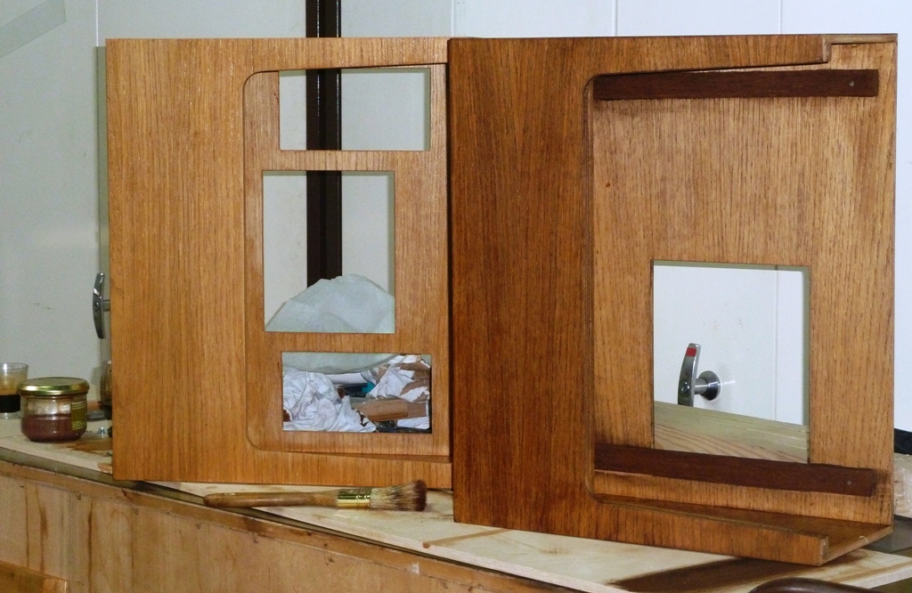

J'ai enfin repris les finitions, la teinte est faite, ainsi que les grilles.
J'avais fait une première teinte, type miel doré(gauche), pas top.
du coup, j'ai repassé une couche de noyer(droite).
Image.
Voici le rendu avec grille avant le fond dur
Les deux :
Voila, sans doute fini pour la fin de l'année...
Bonne journée.
