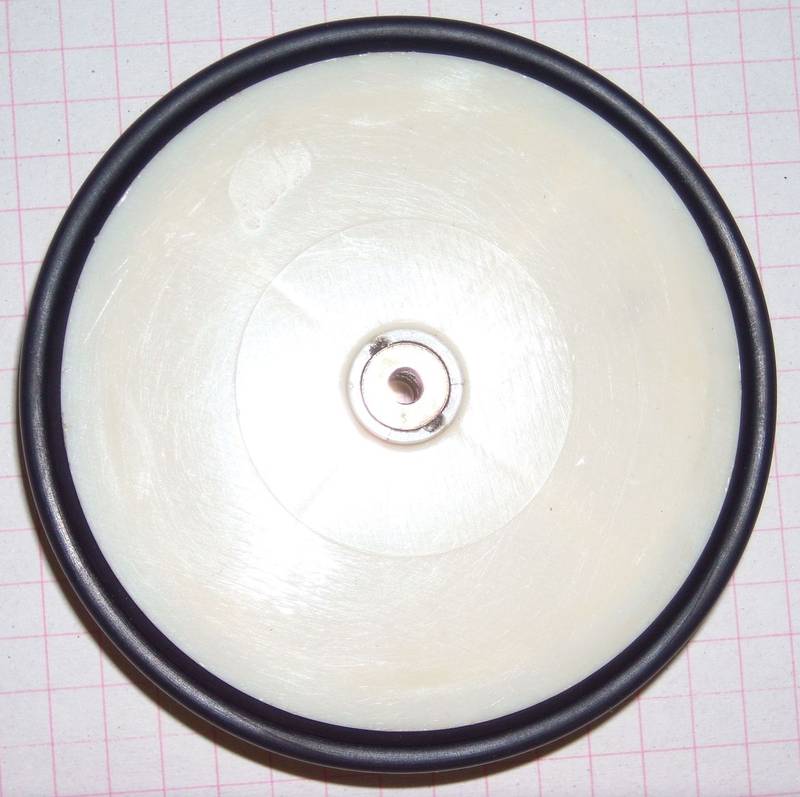

Après pas mal de recherches et d’essais, voici le résultat.
J’ai usiné le bandage en caoutchouc pour le réduire en diamètre et creuser une gorge à l’intérieur de celui-ci.
J’ai trouvé chez un fournisseur local un joint torique dont le tore fait 3mm de diamètre.
Il vient se prendre dans la gorge du galet en rentrant en force.
Juste ce qu’il faut pour rester en place en pression et ne pas patiner à l’entraînement.
Le résultat est très intéressant :
Plus de « poc » et une réduction impressionnante du bruit d’entraînement.
Il reste un tout petit bruit de fond, mais je me demande si ce n’est pas dû au plateau acier de la platine, qui me semble être un super amplificateur de bruit.
Les platines équipées de plateau massifs (en alu ?) doivent être beaucoup plus silencieuses ?

Bravo, Le Lampiste,
Trés intéressante démonstration d' ingéniosité et de réalisation....
Félicitations..... :yes!:
Sur les Lenco, la série L75 et L78, avec leurs plateaux de 4 Kg en fonte d' alu procure un moment d' inertie plus important, donc, normalement une vitesse plus stable...
Re: galet platine LENCO B51
Le bruit sur ta platine vient peut-être également de l' axe du plateau, un petit nettoyage et une nouvelle huile pour palier est sans doute nécessaire.... :?:
Le moteur aussi a besoin d' un peu d' huile de temps en temps... :)
OK.
Je vais désosser la bête en totalité et faire un grand nettoyage-graissage.
Sur le site Lenco ( http://lenco.reference.xooit.fr/index.php" ), il y a toutes les procédures pour mener à bien l’affaire.
