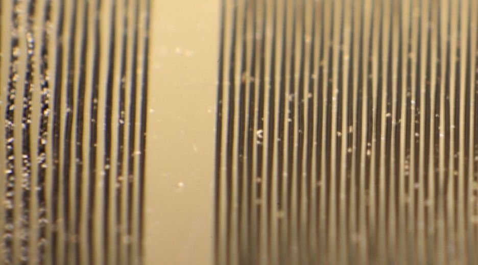

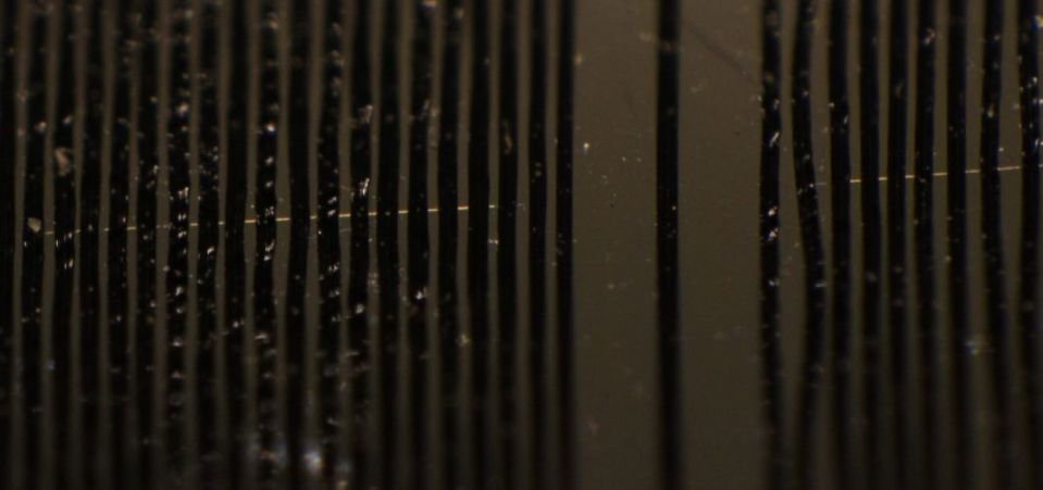

Un microscope de secours pour vérifier ... un vinyle
Toujours à l'aide de la bague d'inversion d'objectif .... est-ce que mon disque vinyle est propre .....
assurément NON :cpasmoi!:
Grossissement original grossissement divisé par 2

Très bien la photo ... mais est-ce que tu as déjà photographé un disque sans aucune trace dans le sillon ?

Impressionnant les images!

Re: Un microscope de secours pour vérifier ... un vinyle
les points brillants sont les reflets de l'éclairage sur les bosses de la modulation dans les sillons.
à part un gros pâté jaune et quelques poussières, les disques semblent assez propres, on apercoit quand même des micro poussières
