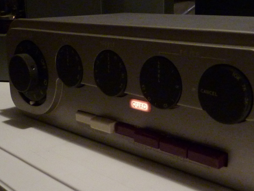

J' ai remis ce soir le petit Quad 22 en service, après avoir fait une remise en route lente sur plusieurs jours ...
Une petite désoxydation de la face arrière quelques mesures après changements de quelques résistances qui avaient dérivées un peu, et le revoilà fonctionnel ...

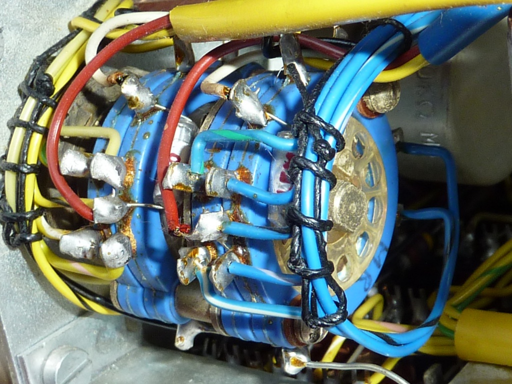

Je reste admiratif devant le soin apporté au cablage, comme par exemple cette 'galette' de sélection du filtre passe-bas.

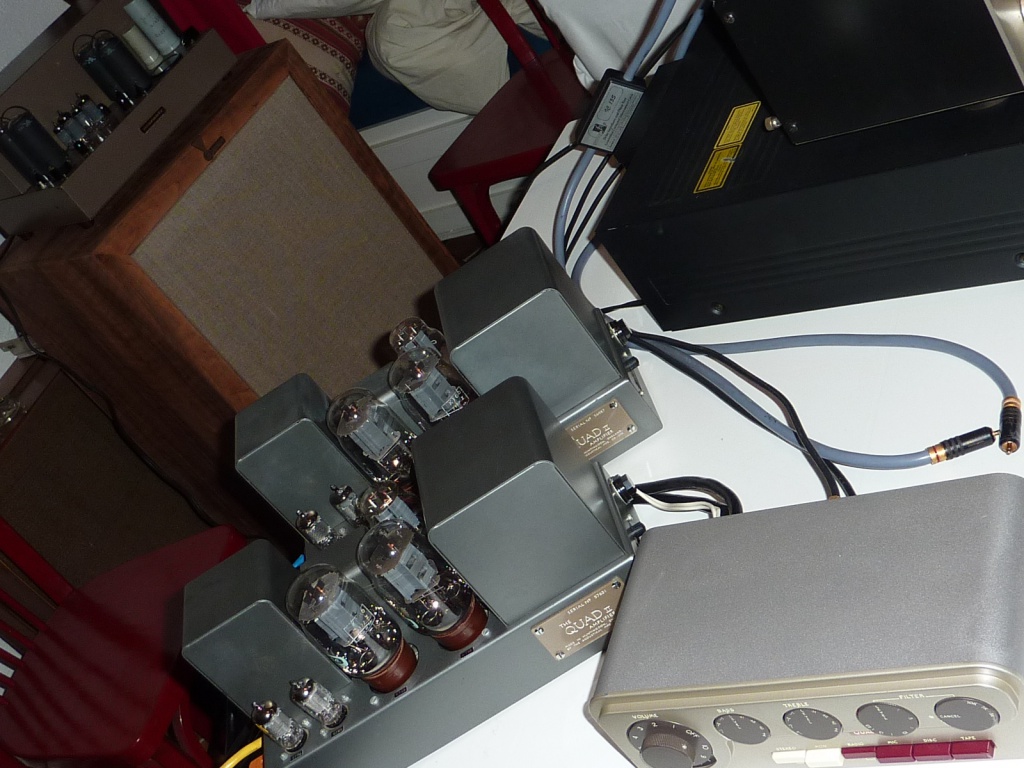

Enfin voilou, ca ronronne, sur les JBL DIY avec leurs compagnons de jeu, les amplis Quad II ...
Le gain sur les entrées haut-niveau est impressionnant, la transparence de restitution augure d' excellentes écoutes ..J' essayerai l' entrée phono bientôt :miam:

Cet ensemble, prévu au départ pour alimenter les panneaux électrostatiques ESL57, fonctionne de façon remarquable sur du haut-rendement...
C' est un révélateur des qualités, et des défauts, des électroniques qui leurs sont associées. La moindre anomalie, la moindre acidité de ces électroniques, qui peut passer inaperçue sur des haut-parleurs au rendement moyen, prend sur du haut-rendement une forme rapidement insupportable ... Ici, ce n' est pas le cas..

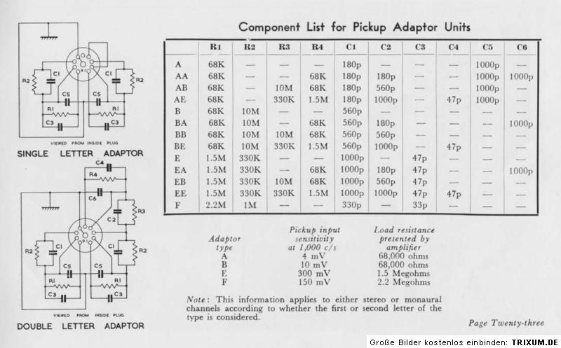

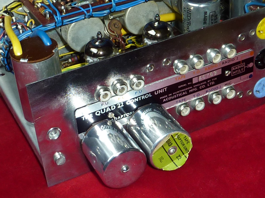

Oui, c' est un petit appareil très novateur ... c' est curieux que personne n' ait posé de questions sur les "adaptateurs" enfichables sur la face arrière ;) ..
Ils contiennent quelques résistances et capacités mica permettant à l' entrée Phono de s' adapter parfaitement aux caractéristiques de telle ou telle cellule ... Ce petit adaptateur s' ouvre, et l' on peut, en suivant les valeurs fournies par Quad, pour un modèle précis, adapter parfaitement la courbe de réponse du préampli phono à celle de la cellule en question ...
Vous connaissez beaucoup d' appareils sur le marché permettant cette adaptation précise ?
