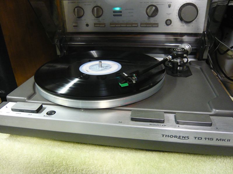

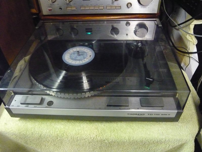

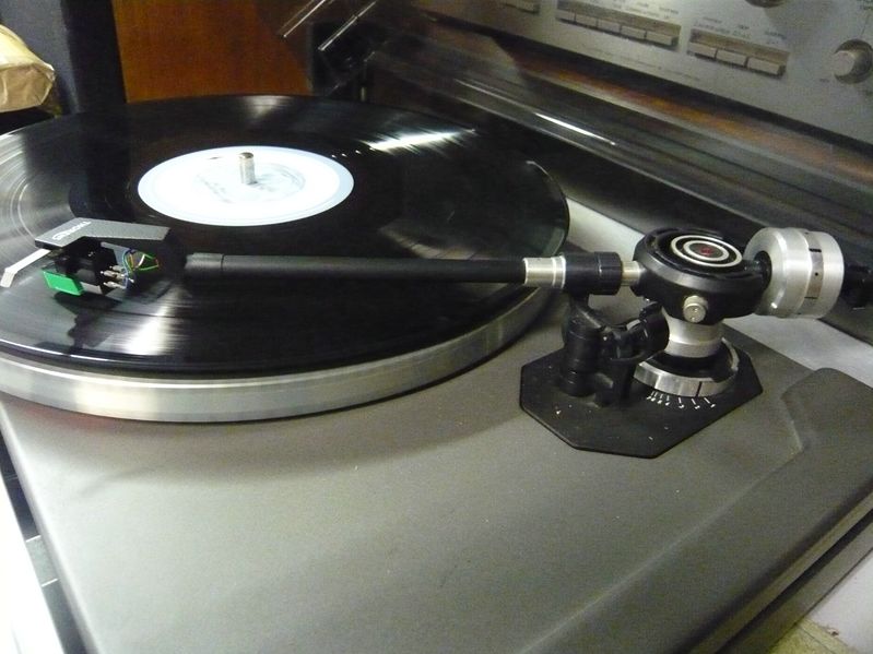

:hello: Aprés les TD 110,115,115S,voici l'aboutissement de la série : TD 115mk2.
Elle fait la synthèse:manuelle ou semi-auto,possibilité de lecture des 78trs,moteur DC,vitesses ajustables.
L'ensemble plateau + moteur est découplé du socle extérieur,ce n'est plus une contre platine comme ses illustres ancêtres mais c'est efficace.
C'est avant tout une platine très agréable d'utilisation ,totalement silencieuse,souple,le bras TP 30 de masse effective 7.5grs est adapté aux cellules à forte compliance,l'arrêt auto avec relevage bras est sans friction (opto-électronique à vélocité).Elle est actuellement équipée d'une petite AT95E.
De là à dire qu'elle est la remplaçante de la fameuse 126..... :autralia: les matériaux,le poids ne laissent aucun doute......le progrés fait rage :D
Place aux photos.....
