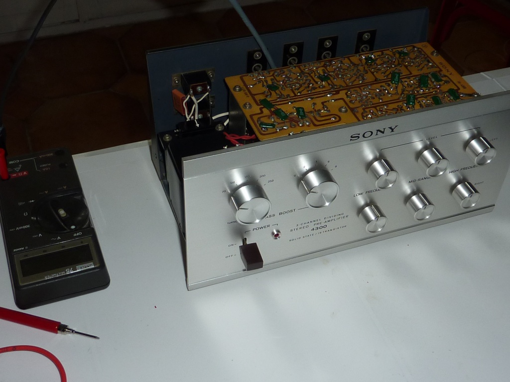

Voilà ....

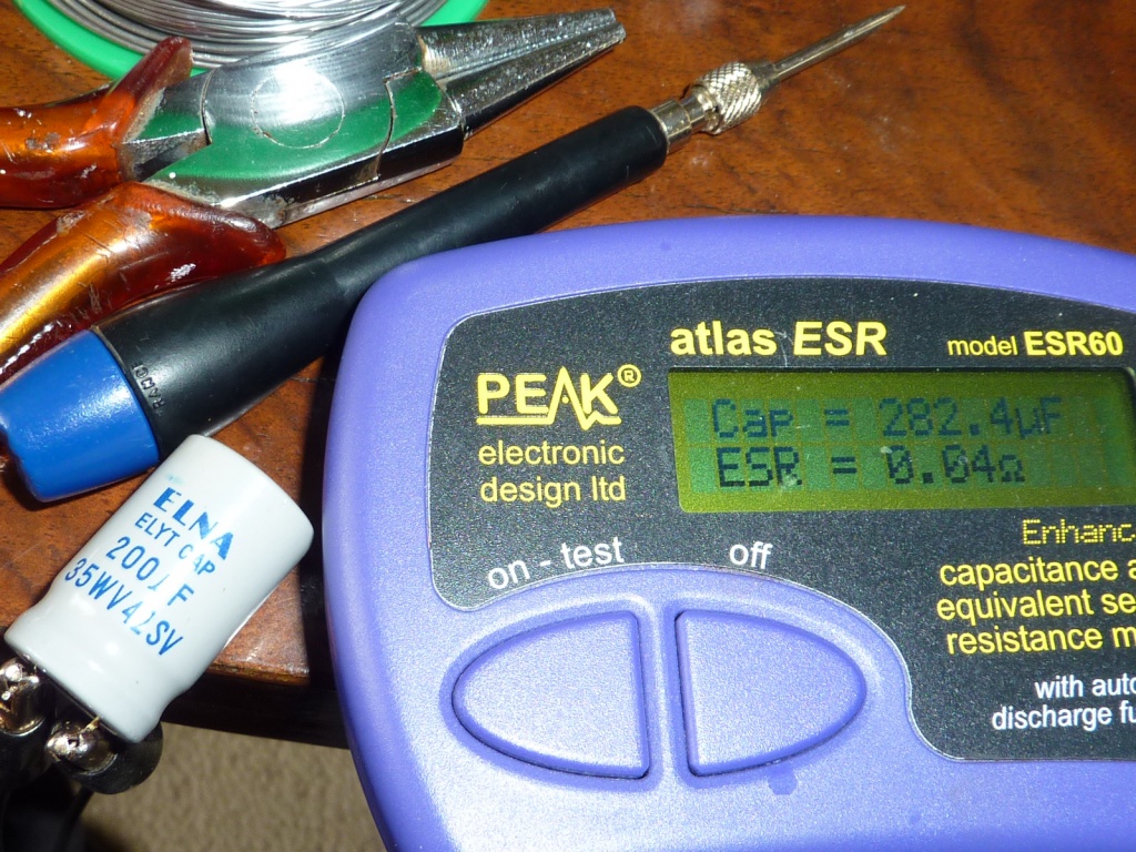

Restauration terminée ... celle-ci m' a permis de constater une fois de plus que plus aucun condensateur électrochimique n' avait conservé sa valeur ... Inutile de préciser que les performances dans ce cas sont en retrait ..
Voilà pourquoi il ne faut pas attendre des signes de défaillance pour intervenir sur ces appareils...
Sur l' alimentation, les valeurs d' ESR sont encore correctes, mais plus du tout la valeur capacitive.
Le voici entièrement recapé avec toujours de l' ELNA, mais en Cérafine et en Silmic
Les tensions sur l' alimentation sont, je trouve un peu "limite" par rapport à la tension d' isolement préconisée... 34,5 pour 35 volts sur le premier condo de 220 µF .. Je le changerai peut être pour un 50 volts
Y a plus qu' à ... :genial:
